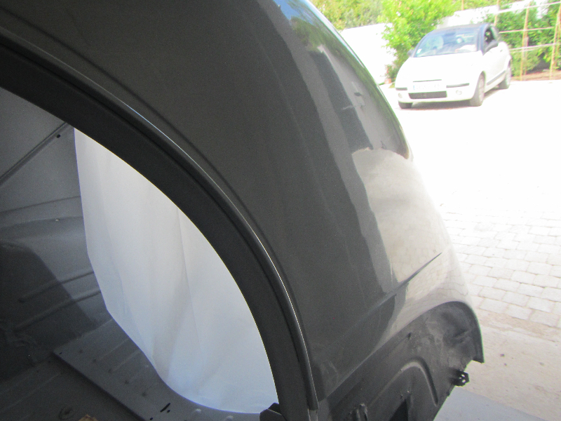

État des lieux, planchers, tablier, fond de coffre, brancards et tôles d'auvent sont à changer, ainsi que les passages de roues arrière
Travaux Conclusions
C'est de la pièce adaptable, donc ce n'est pas parfait, cependant les fixations tombent à quelques millimètres prés pas trop mal, il y aura un peu de travail d'ajustement à faire, mais rien de dramatique non plus. Sauf pour la vis de fixation d'aile arrière où il y a presque 5mm d'écart, j'aurais du garder la mienne, on ajustera l'aile et puis c'est tout.
Fred, le soudeur, a pu boucher des trous dans la tôle en appliquant une tôle d'aluminium derrière et en chargeant ensuite, c'est super, ça évite le sintofer
