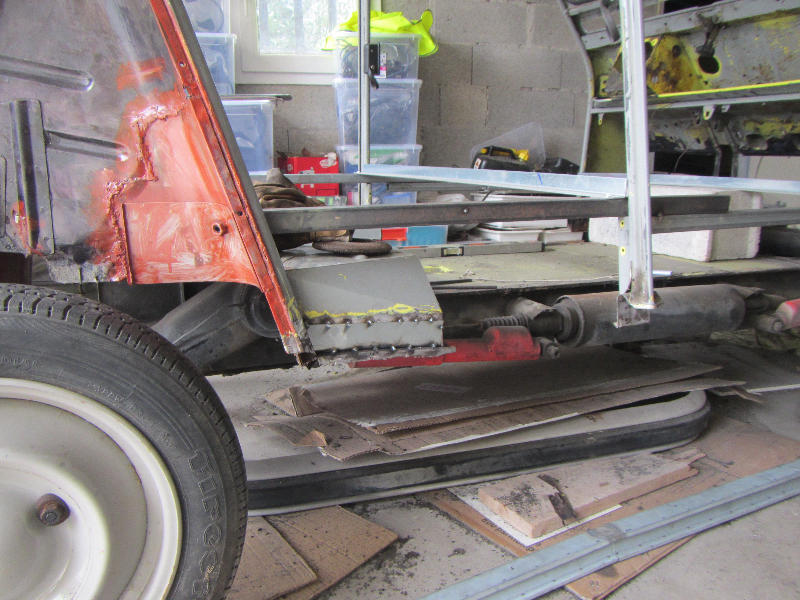

Comme évoqué un temps, je me lance dans la remise en état de ma 2cv mis en circulation le 6 mars 1978, donc bientôt 40 ans :tchin: acheté en octobre 1987 :roll:
je ne cherche pas à faire une restauration "concours strictement sortie d'usine", mais à faire des travaux qui durent dans le temps, donc je privilégie l'acier galvanisé et l'inox partout où je pourrais en mettre et la fiabilisation du véhicule.
Par soucis d’économie, j’achète un maximum de pièces sur le bon coin, ainsi j'ai déjà acquis des phares cibié, réchauffeur d'air, commodo clignotant, etc, et trouvé mon super soudeur carrossier qui m'a réalisé les travaux qui suivent en 2 jours pour un tarif hyper raisonnable. Pour les pièces neuves, je vais au moins cher aussi ou j’attends une promotion, comme pour l'achat du châssis que je préfère changer car j'ai détecté un trou sur un longeron arrière et aussi parce un peu fatigué de poncer, décaper, etc....

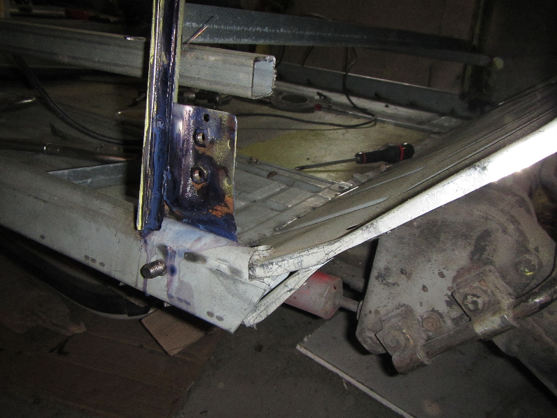

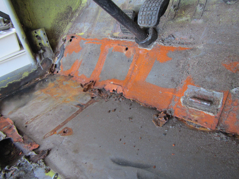

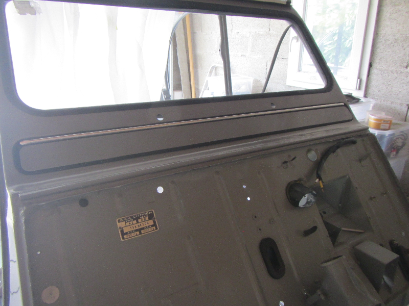

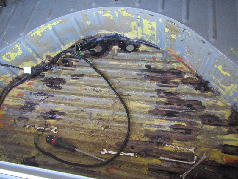

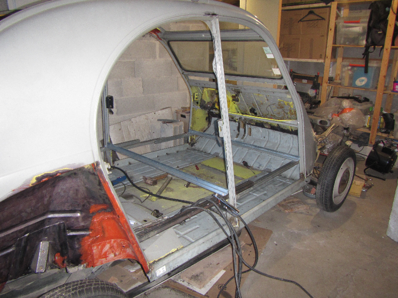

État des lieux, planchers, tablier, fond de coffre, brancards et tôles d'auvent sont à changer, ainsi que les passages de roues arrière
Travaux
Conclusions
C'est de la pièce adaptable, donc ce n'est pas parfait, cependant les fixations tombent à quelques millimètres prés pas trop mal, il y aura un peu de travail d'ajustement à faire, mais rien de dramatique non plus. Sauf pour la vis de fixation d'aile arrière où il y a presque 5mm d'écart, j'aurais du garder la mienne, on ajustera l'aile et puis c'est tout.

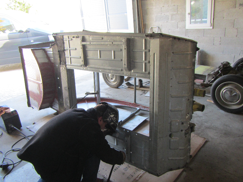

Fred, le soudeur, a pu boucher des trous dans la tôle en appliquant une tôle d'aluminium derrière et en chargeant ensuite, c'est super, ça évite le sintofer :merci:
je me suis servi de 2cv expert pour réaliser ces travaux, très bien documenté, ça nous a bien aidé pour démarrer.
Bon et pour parler argent, cela m'a couté en pièces: 2brancards, 2tôles d'auvent, 1tablier, 1fond de coffre, 2renforts passage d'aile, soit 288 euros
Main d’œuvre, 200 euros pour le premier soudeur, mais j'ai préféré recherché quelqu'un qui maitrisé mieux le mig et de surcroit carrossier de formation avec une expérience de restauration de 2cv; Cox et combi WV pour un cout de 500 euros et 2 jours de boulot.
Donc pour 800 euros environ on peut remonter une caisse, après il me reste le ponçage, peinture ajustage, etc..;
Je n'en suis qu'au début, mais cette partie était pour moi la plus complexe. pour la suite je compte aller au salon d’Avignon pour acheter un train arrière complet BURTON à poser car je n'ai ni l'outillage pour le faire, ni le temps.

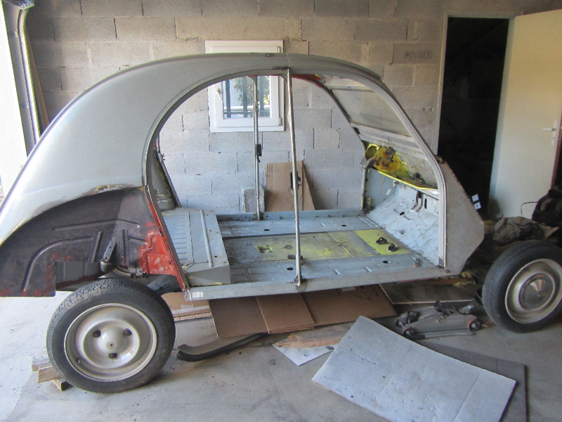

travaux du week-end
Du décapage et du rustol, enfin je vois le bout, sauf pour l’écrou de 44 du tambour arrière!!!! Si quelqu'un a une astuce pour le débloquer je suis preneur :enerve2:
j'avais fait changer le roulement chez Citroën, je me demande avec quoi ils l'ont serré?

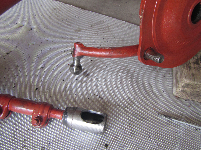

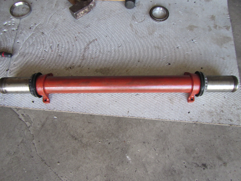

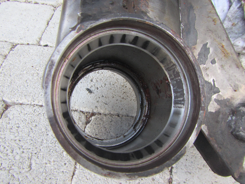

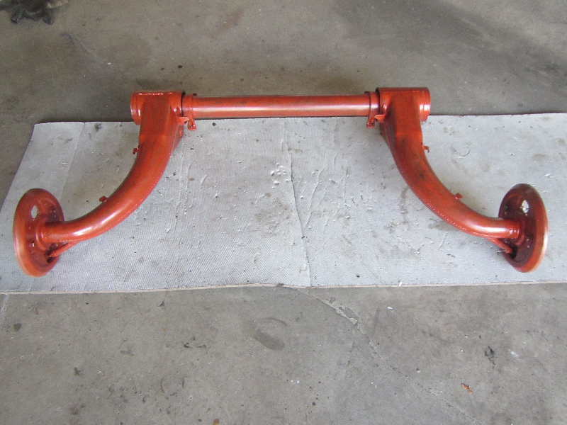

suite à l'usure de mes pneus, je me suis penché sur la réfection de l'essieu arrière.
je pensais que c'était très difficile à faire, beaucoup d'appréhension mais en suivant le tuto de 2cvxpert, ça va tout seul.
le seul outil que j'ai acquis est la clef spéciale pour dévisser l’écrou intérieur.
pour le cout, un jeux de 4 roulements , 4 joints et 2 goupilles chez cipere 80 euros + outils

merci bob pour cette page d'humour. néanmoins je ne fais pas l'impasse sur la sécurité et sur LBC tu trouve des pièces neuves ou d'occasion d'origine.
D'ailleurs suite à un post d'avertissement sur le forum, j'ai changé aujourd'hui les vis des rotules et les caoutchoucs, en améliorant le graissage futur par des écrous avec graisseurs, merci renato :clap:
cout de l'opération: 56,50 euros.
A ce sujet, il est inutile de démonter les bras de biellettes, si l'essieu est déposé. En jouant sur la crémaillère, ils tombent tout seul .

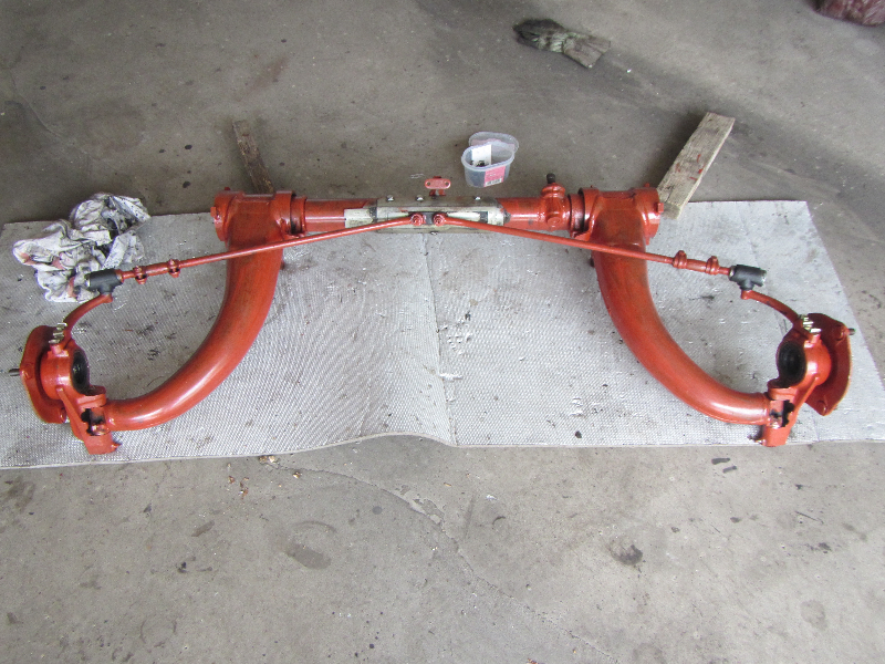

Après un peu de temps passer à peindre les essieux, remonter les nouveaux tuyaux de freins. j'ai enfin pu mettre la caisse en epoxy chassismix, de la couleur finale.
Bref ça prend un temps fou tout ça.
Enfin je conseille à ceux qui ont la possibilité de faire sabler les éléments et la caisse, car c'est un travail long et peu intéressant.
bon la finition est pas terrible, je me rattraperais avec la polyuréthane. :|

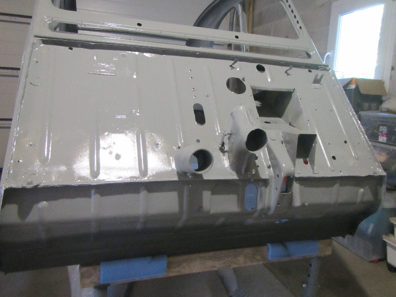

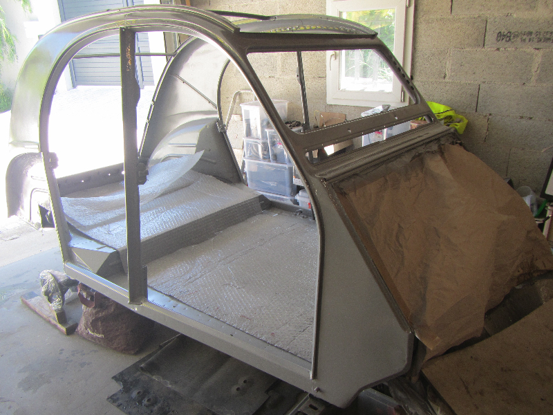

Après avoir reposer les essieux et pots et fixer la caisse sur le châssis, sans difficultés d'ailleurs, je me suis décider à tenter l'expérience de la peinture poli-lustré :roll:
comme je suis dans la découverte et l'expérimentation, autant aller jusqu'au bout.
Et puis vu le cout d'une peinture chez un pro, même si je me plante l'impact financier est minime :siffle:
Donc j'ai passé 5 couches de peinture, maintenant j’attends que ça sèche. ensuite on verra la méthode à employer, soit scotch britch et polissage, soit papier de verre 1000, 2000, 3000 et polissage.

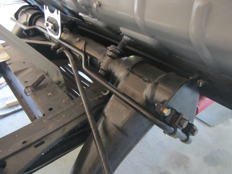

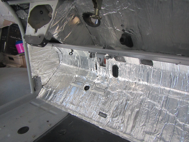

un peu d'isolation acoustique au programme du weekend et remontage des amortisseurs et de la barre anti-roulis.
Messages : 3333
Re: refection AZKB 78
:salut: C'est bien tout ça , ça avance , la barre c'est plus simple à mettre quand il n'y a pas la boîte en place :laughing:
Ta caisse n'a pas de custodes , bizarre pour une de 78
