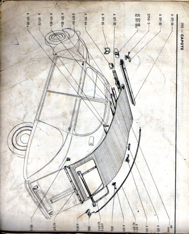

Mais la capote, elle tient comment sur le joint ? Il y a un cadre ? C'est quand même pas juste la vitre qui fait office d'élément rigide dans l'affaire ?
Re: Fuite lunette arrière 2cv
Oui, il y a un cadre et la toile est coincée entre le cadre et la vitre.
Voir schéma et photo ci-dessous. La photo c'est une petite lunette mais c'est pareil.
