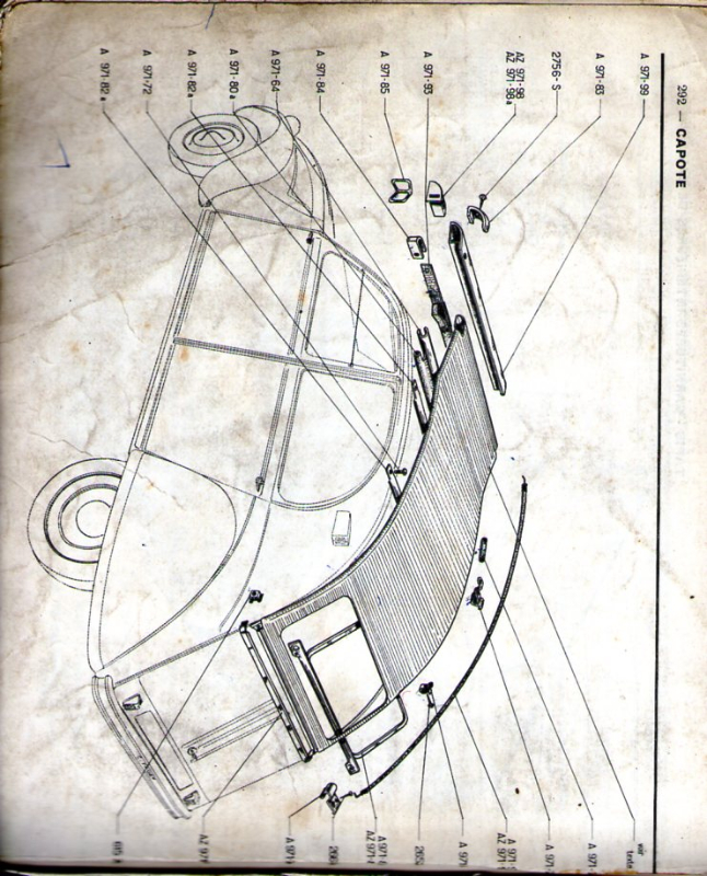

Je vais me mettre à l'intérieur du coffre et demander à mon gamin de 5 ans d'arroser avec le tuyau d'arrosage, ça va l'amuser
Mais la capote, elle tient comment sur le joint ? Il y a un cadre ? C'est quand même pas juste la vitre qui fait office d'élément rigide dans l'affaire ?
Piste à vérifier !
Re: Fuite lunette arrière 2cv

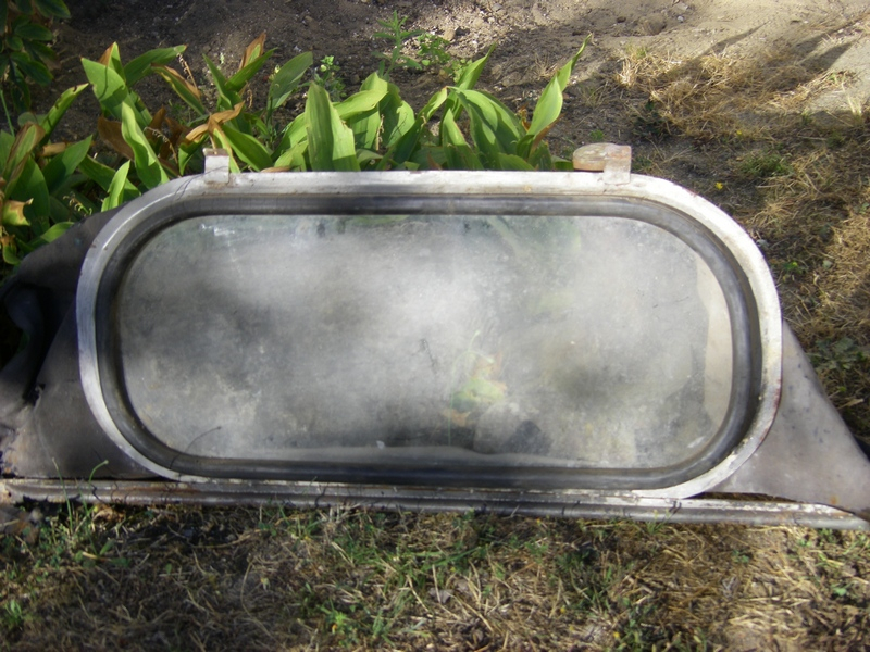

Oui, il y a un cadre et la toile est coincée entre le cadre et la vitre.
Voir schéma et photo ci-dessous. La photo c'est une petite lunette mais c'est pareil.

OK, je vais tenter ça pour voir ce qu'il en est exactement... Pas besoin de démonter la capote de la voiture alors ?
Le genre d'outil de démontage, je pense qu'en pliant une corde à piano de 2 ou 3mm et en l'emmanchant dans un morceau de tasseau, ça devrait le faire... Plus vite livré et à moindre coût
Si mon cadre a bien le montant supérieur pas droit, ça va se compliquer...

C'est pas un outil de démontage. Pour démonter tu tire sur le jonc. C'est un outil de montage. Tu peux essayer d'en fabriquer un, moi je n'ai pas réussi, heureusement on m'en a prêté un pour monter le pare-brise de mon AMI 6. Et il y a un coup de main à prendre ; j'ai mis presque une heure à trouver, après ça va tout seul. Aussi met de l'huile pour que le jonc glisse bien, ou du silicone si tu en as, c'est mieux.

Maintenant que tu me dis que la clé est en plastique, ça m'inquiète moins de l'abîmer
Je vais voir ça d'ici samedi... On a une sortie dégommage avec le club d'anciennes dimanche, la météo annonce des hallebardes, ça pourrait être bien si on pouvait éviter d'écoper le coffre en rentrant le soir
Pour le remontage je ne vois pas du tout comment sert l'outil... Faut que je cherche des vidéos sur le net si ça existe...
Je n'ai jusqu'ici pratiqué que des joints "classiques" avec graisse à monter les pneus et ficelle...

Il faut passer le jonc dans la boucle de l'outil, faire entrer l'outil dans la gorge et pousser avec un angle d'environ 30 degrés, surtout pas tirer. Ca a l'air facile à dire, mais c'est pas si simple. Mais quand on a pris le coup de main ça va tout seul.
Si tu abîme la clé, le Comptoir de la Carrosserie en vend au mètre.

Après démontage, finalement le problème venait juste d'un mauvais montage : sur tout le haut de la lunette la lèvre qui doit être côté intérieur était repliée et prise en sandwich entre le cadre et la lèvre extérieure du joint... Mauvais montage du fabricant ? Mauvais remontage suite à un bris de glace ? Mystère...
En tout cas problème résolu ! J'ai arrosé la lunette pendant 5 minutes à bout portant au jet d'eau, pas une goutte n'est rentrée :D
Merci pour vos conseils à tous, je me coucherai moins bête ce soir : j'ai expérimenté le montage d'un joint à clé
