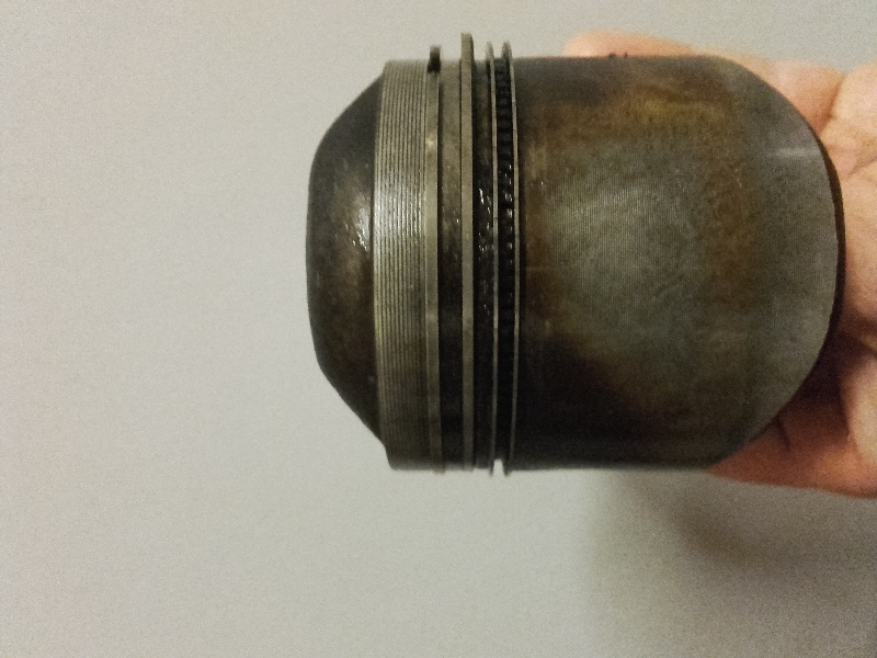

Tes pistons couleur marron, c'est du à de l'huile qui a brûlé et peut dénoter un problème de segments effectivement. Les cylindres rayés, c'est pas très bon et peut expliquer les un peu faibles compressions : il faudrait plutôt 10 -11 que 7,5.
Est-ce que ça fumait bleu à l'échappement ?
Peux-tu nous mettre des photos des cylindres ? Je crains que tu doivent te payer un ensemble chemises pistons. :shock:

Bonjour comme convenu j'ai fais des photos.merci

Tu sais ce qu'il te reste à faire, une usure des segments peut justifier une partie, mais pas tout, c'est une conjugaison de causes qui donnent ce résultat.

Vue tes photos , tes chemises me semble rayer , c'est plutôt le résultat d'un mauvais graissage ? .
Pour ta cylindrées 7.5 kg au lieu de 11 kg , c'est surement tes segments et chemises , qui en son la cause,.
Surtout quelles sont remonter avec l'huile, c'est la confirmation .

oui les chemises sont rayés il y a seulement la grosse rayure de la dernière photo que l'on peut sentir au toucher avec l'ongle...mais les deux cylindres hs ok

ok merci
est il possible que je remonte l'ensemble en échangeant les deux axes de piston juste pour voir si le bruit change de coté?
en faisant tourner le moteur que quelques secondes bien sur

Les culbuteurs fonctionnent bien également?royan17 a écrit :oui les soupapes passent bien dans les guides
sur les 4 il y a une soupape qui a un peu de jeu mais rien de méchant
un bon rodage et remplacement des soupapes ne ferait pas de mal quand meme...

oui je n'ai rien constater d'anormale au niveau des culbuteurs du moins pas de trace d'usure ni de point dur

NON sil y a du jeux ? se jeux se trouve entre la bague et l'axe, le piston ou l'axe lui non rien.royan17 a écrit :ok merci
Ou sil y a rien au niveau des bagues , c'est plus bas !!l’embiellage , ou un poussoir ,si ton bruit et interne , il faut ouvrir voir de plus prés.

ok donc les bagues s'usent et non les axes.je vais essayer d'y regarder demain de plus prés , du coter de l'arbre a came et sinon voir pour ouvrir les carters

Les bagues c'est fait à cela que ça sert, c'est comme des coussinets de bielle.royan17 a écrit :ok donc les bagues s'usent et non les axes.je vais essayer d'y regarder demain de plus prés , du coter de l'arbre a came et sinon voir pour ouvrir les carters

bonsoir a tous
j'ai regarder de plus prés l'état de mon moteur et je suis sur le point d'ouvrir les carters pour faire effectuer une métrologie du vilebrequin a un professionnel.
j'ai aussi constater que les cames de mon arbre sont toutes piquées...je pense que le moteur est plus que fatigué en tout points.
je pense sans doute faire un remplacement complet du moteur et refaire le vieux tranquillement.
