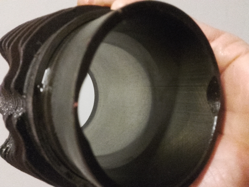

Peux-tu nous mettre des photos des cylindres ? Je crains que tu doivent te payer un ensemble chemises pistons. :shock:

Bonjour comme convenu j'ai fais des photos.merci

Tu sais ce qu'il te reste à faire, une usure des segments peut justifier une partie, mais pas tout, c'est une conjugaison de causes qui donnent ce résultat. :salut: :salut:

Vue tes photos , tes chemises me semble rayer , c'est plutôt le résultat d'un mauvais graissage ? .
Pour ta cylindrées 7.5 kg au lieu de 11 kg , c'est surement tes segments et chemises , qui en son la cause,.
Surtout quelles sont remonter avec l'huile, c'est la confirmation .

oui les chemises sont rayés il y a seulement la grosse rayure de la dernière photo que l'on peut sentir au toucher avec l'ongle...mais les deux cylindres hs ok

bonsoir a tous
j'ai regarder de plus prés l'état de mon moteur et je suis sur le point d'ouvrir les carters pour faire effectuer une métrologie du vilebrequin a un professionnel.
j'ai aussi constater que les cames de mon arbre sont toutes piquées...je pense que le moteur est plus que fatigué en tout points.
je pense sans doute faire un remplacement complet du moteur et refaire le vieux tranquillement.
