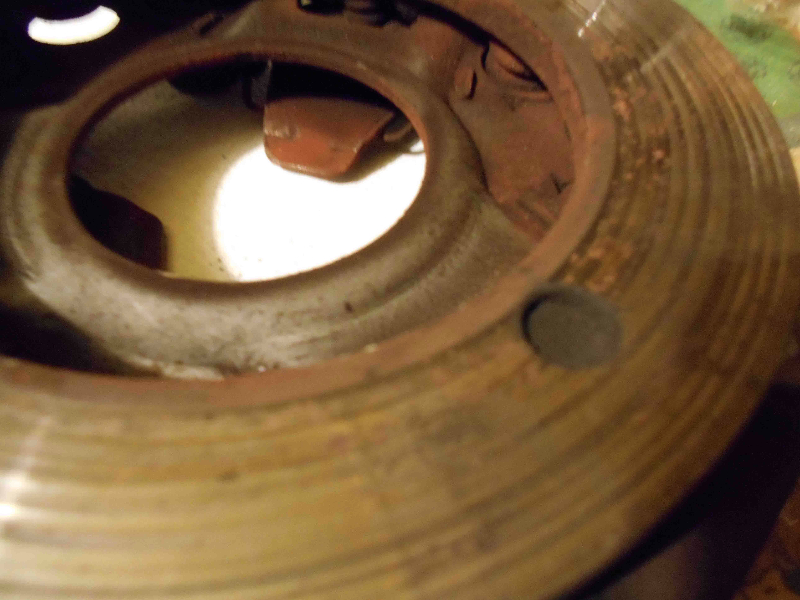

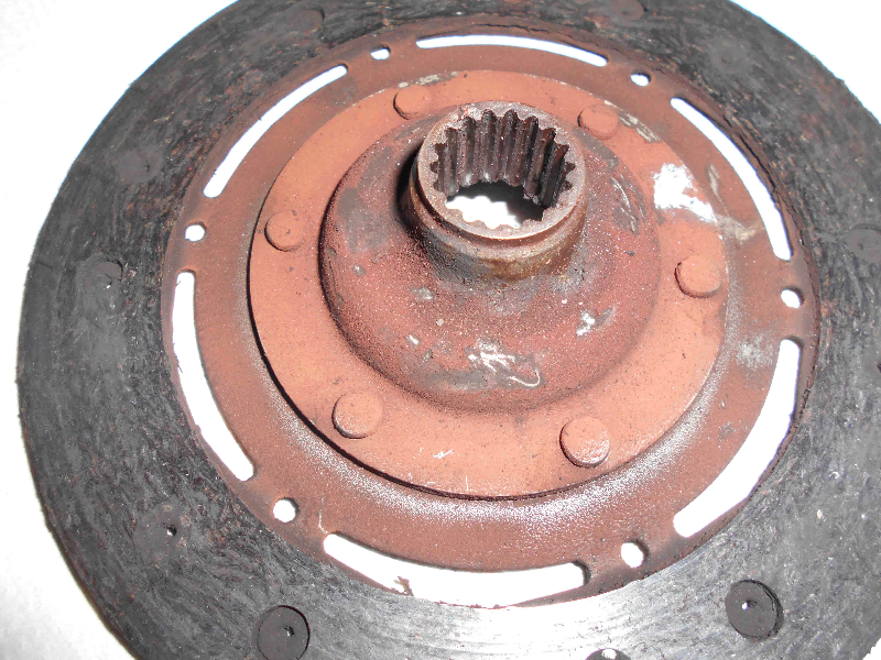

Pour le système de pression, je pensais réutilisé celui démonté malgrè quelques marques dûes aux rivets de la garniture.
Le volant moteur n'a rien en comparaison, une rouille superficielle enlevée à la paille de fer de finition.
Je vous joints quelques photos si je trouve comment faire.
Vous pourrez ainsi juger de la faisabilité de cette 3ème voie possible.

Ben si tu a déjà commandé le kit diaphragme en remplacement du trois doigts , monte le tu verra bien ,regarde ricman le sien il a deux ans il a pas eu de soucis !!.
Sinon sur ton volant lourd en principe on monte un 3 doigts, sauf que maintenant , enfin il y a déjà quelques temps , on peut monter un diaphragme en remplacement
la qualité et merdique , mais bon ,!!!! faut pas généralisé.
Pour ton volant moteur un coup de toile c'est suffisant , il et bon , pour ton disque et mécanisme , !! le disque on dirait qu'il y a des trace sur une partie,
et le mécanisme et trop rayer , . tu peut aussi faire recharger ton disque , au moins tu sera sur que c'est le bon modèle, et le monter avec ton nouveau kit. :salut:
