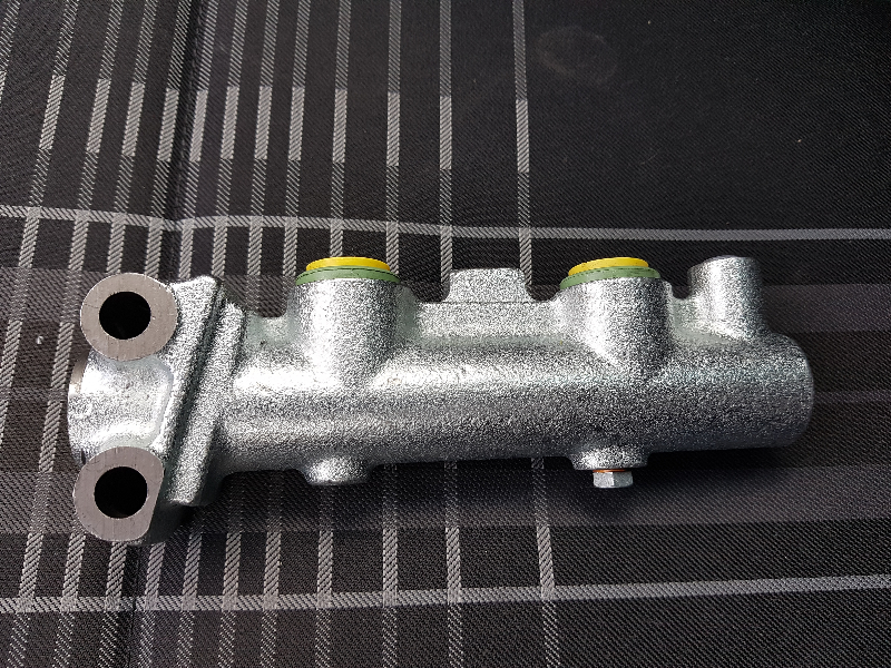

Précieux sésame acheté.
Place à la repose
Place à la repose

Ça y est, le MC est replacé dans son logement.
Ce ne fut pas très très simple, mais c'est rentré. J'ai commencé à repomper pour réamorcer le circuit.
Mon fils étant parti faire dodo, je ferais appel à ses services demain pour purger complètement.
Et je croise les doigts.

lalal a écrit :Tuyaux frein AV branché sur MC côté tablierrenato13 a écrit :
ben la il y a un os dans le pâté !! soi il y a quelque chose que tu fait mal , ou un problèmes sur les étriers .
tu tes pas tromper la position des tuyaux sur le MC ou les étriers il son bien serrer sur les étriers et MC .
la je vois pas quoi d'autres ,pour une purge !!!
Tuyaux frein AR côté route
c'est bon .

Contrôle la petite vis dessous le MC si elle et bien serrer, on c'est jamais ,
Le MC est neuf et ça fait la même chose que mon ancien.
Je vais purger repurger rerepurger
Mais honnêtement avec les 2 méthodes que vous m'avez dit, plus aucune bulle d'air.
2cv6 Spécial de 07/1984

Une idée me trotte
Est ce peut être lié au fait que les tambours AR ne touchent plus.
Et donc la pédale s'enfonce ?

bien sur que c'est la procédure pour purger, mais il y a un truc qui m'échappe !!
les deux MC on le même symptôme , , alors Dou viens la fuite sur L'ancien MC , tu et sur que la fuite Venait pas d'ailleurs!!!

lalal a écrit :Une idée me trotte
Tu veut dire roue en l'air, moi je purge toujours les roue au sol, mais la 2cv na pas de répartisseur , don on peut roue pendante purger.

Je me dit que la fuite ne venait surement pas du maître cylindre car même symptôme.renato13 a écrit :
J'ai donc acheté un maître cylindre pour rien.
