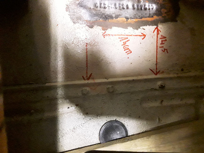

lalal a écrit :On a une idée de l'emplacement exact de cette frappe à froid.
En effet, je suis allé sous le tapis hier et je n'y voit rien à cause d'une couche de protection peinture ou autre.
Au lieu de décaper 1m2, je prefererai y aller dans le mille :laughing:
Cette frappe est située normalement sur la tôle de dessus du châssis à entre 15 et 20 cm de la fixation de la caisse, c'est à dire à peu près sous le pied gauche du passager :lol:
lalal

Bon bah j'ai le même revêtement que papy deudeuche. Donc sans poncer, impossible de voir les numéros

papy deudeuche a écrit :Ce midi en décapant la peinture, à l'emplacement indiqué par Bob
Surprise la frappe à froid est bien là
La frappe à froid : Le retour !!

Ric
Maintenant je sais qu'il y a une couche anti rouille
chose que j'ignorais
Gilles
Quand à la doc je ne sais pas si c'est toujours d'actualité .
Attendre l'avis de Bob
Lalal je remet une photo plus nette demain avec les mesures exact
papy deudeuche
Messages : 920
Localisation : Lorris 45260
Âge : 69
Re: Frappe de plaque chassis 2cv
Message par papy deudeuche »
Voilà pour toi Lalal en espérant que cela va te servir
Tiens nous au courant
Bonne journée à tous
Frappe à froid  le retour
papy deudeuche
Messages : 920
Âge : 69
Ont dirais que la frappe est sur de l 'étain es-ce possible

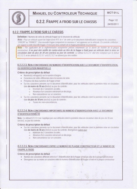

tiens j'ai lu ça:
" L'instruction technique SR/V/F0-1 applicable au 1er avril et précisant les nouvelles modalités du contrôle technique stipule en effet que « les véhicules dont la première mise en circulation date de plus de 30 ans au jour du contrôle ne font l'objet d'aucune contre-visite au titre de l'ensemble numéro de châssis. En conséquence, les défauts 0.2.1.2.4 et 0.2.2.2.4 sont remplacés par les défauts 0.2.1.2.3 et 0.2.2.2.3 et les défauts 0.2.2.3.1 et 0.2.2.3.2 ne sont pas mentionnés pour ces véhicules ». En clair, cela signifie que pour un véhicule âgé de plus de 30 ans, il n'y a plus de contre-visite pour une non-concordance du numéro d'identification avec le document d'identification ou en cas d'identification inhabituelle, qu'il s'agisse de la plaque constructeur ou de la frappe à froid."
papy deudeuche

Ça c'est sympa Helios je te remercie, je fait voir ça à mon âne de contrôleur
en rentrant de vacances encore merci
