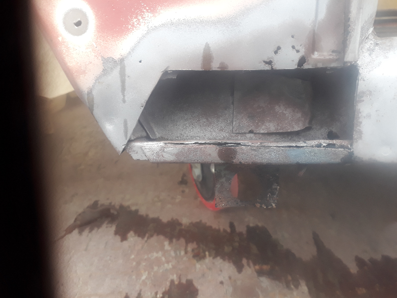

bas de caisse 2cv
salut quelqu’un à t'il changer ses bas de caisse merci pour de conseils et des photos

Re: bas de caisse
l’intérieur

Re: bas de caisse
l'autre coté

Re: bas de caisse
peut on changer que les demi bas de caisse avant les arrières sont bon

Re: bas de caisse
Tu peux aussi faire des rustines dans de la tôle de la bonne épaisseur. la tôle d'origine est du 60/100 mais ça sera plus facile à souder si tu utilises du 80/100 (ce qui est déjà bien fin !)

Re: bas de caisse 2cv
je les ai changé sur la mienne. je vois que ton plancher latéral est percée aussi.
Que veut tu savoir?
Que veut tu savoir?
Effectivement c'est souvent vers l'avant que la rouille apparait. S'il n'y en a que là, découpe bien les parties malades, tu traites l'intérieur (antirouille en bombe ou pinceau, puis cire corps creux), puis tu formes une pièce d'acier qui va bien (j'ai mis du 1mm pour ma part), soudure par points et c'est reparti.
