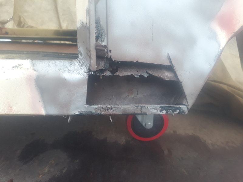

salut quelqu’un à t'il changer ses bas de caisse merci pour de conseils et des photos

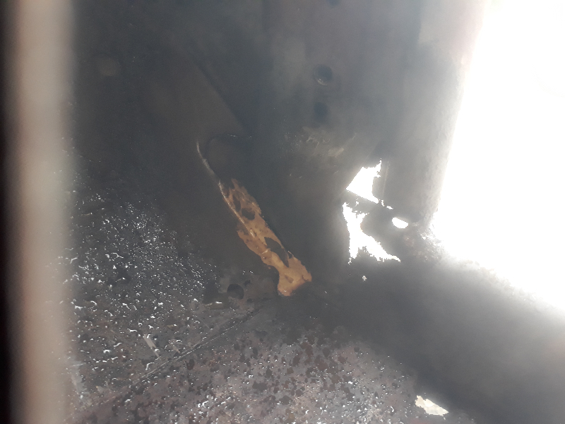

l’intérieur

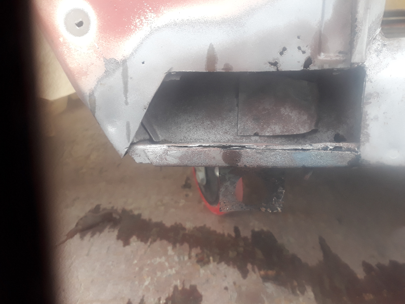

l'autre coté

peut on changer que les demi bas de caisse avant les arrières sont bon
Messages : 7497
Re: bas de caisse
Oui :)

Tu peux aussi faire des rustines dans de la tôle de la bonne épaisseur. la tôle d'origine est du 60/100 mais ça sera plus facile à souder si tu utilises du 80/100 (ce qui est déjà bien fin !)

je les ai changé sur la mienne. je vois que ton plancher latéral est percée aussi.

Effectivement c'est souvent vers l'avant que la rouille apparait. S'il n'y en a que là, découpe bien les parties malades, tu traites l'intérieur (antirouille en bombe ou pinceau, puis cire corps creux), puis tu formes une pièce d'acier qui va bien (j'ai mis du 1mm pour ma part), soudure par points et c'est reparti.
