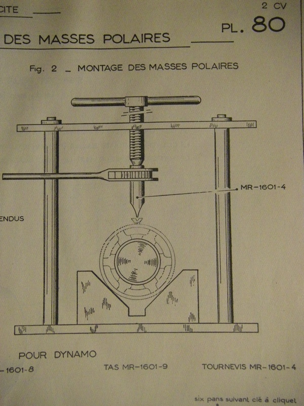

L'outil est un peu cher pour ce que c'est ! Vois ici par exemple l'un des moins cher :
http://www.renov-2cv-mehari36.com/fr/ou ... 15751.html
Sinon, comme l'a dit René, tu peux démonter le stator qui porte les bobines sans sortir le rotor.
Pour cela du dévisses les deux grandes vis, tu sors le dispositif porte-balais. Suivant les modèles et les marques, Citroën, Ducellier, Paris-Rhône, ça peut différer ; le porte-balais est ou non incorporé au stator.
Ensuite tu sors le stator, il est juste emboité. Tu tires dessus, tu le fais bouger de droite et de gauche, tu fais levier avec un tournevis à l'arrière.
Quand tu l'auras sorti, le mieux c'est de le porter chez un atelier d'électricité automobile (genre ADA) pour qu'ils réparent les bobinages et les fils dénudés. Tu peux aussi essayer de dévisser la vis qui tient le bobinage endommagé pour ensuite remettre toi-même du ruban isolant, mais cette vis est difficile à sortir. Voici l'appareillage Citroën de l'époque.
Mais tant que tu y es, tu devrais aussi porter le rotor pour qu'ils le contrôlent.

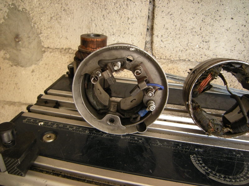

Voila deux photos celle avec l'induit a coté est neuve refaite part MCDA .
l'autre et a rénover .

Bon bah impossible de sortir le cylindre avec le bobinage, j'ai tapoté autour, tout le tour même, ça bouge pas d'un poil....
Je vois la fameuse vis à démonter a l'outil spécial sur le dessus.
je crois que je vais devoir acheter l'outil ou me le faire preter...

Messagepar mikl1616 » 19 juil. 2018, 14:28
Mauvaise nouvelle, degrippant et tapotage avec marteau et tasseau n'y font rien...j'arrive pas a le débloquer...
J'ai peu être mal compris la technique?? :boulet2:

Messagepar zamzam » 19 juil. 2018, 21:34
Peux-tu nous faire une photo du chantier ? :???:

Messagepar Fredjojo » 23 juil. 2018, 18:56
Si vous avez une dynamo 7276 sur votre AZA AZAM vous pouvez toujours jeté un oeil sur ce document que j'ai commencé et non finalisé , celui du régulateur est en cours et sera mixé avec celui la .
apres cela vaut ce que ca vaut et chacun est responsable de sa tartine
https://we.tl/8cdgEXPnwE

Waouuu ! :shock: du grand art ton document :pouce: les RTA peuvent aller se rhabiller. :hehe:
