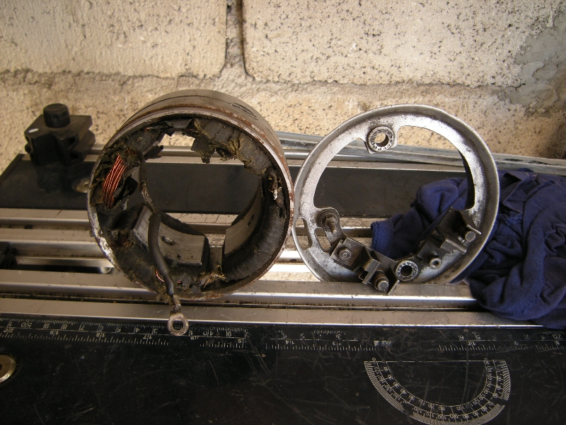

Messagepar renato13 » 17 juil. 2018, 17:02
Voila deux photos celle avec l'induit a coté est neuve refaite part MCDA .
l'autre et a rénover .

Bon bah impossible de sortir le cylindre avec le bobinage, j'ai tapoté autour, tout le tour même, ça bouge pas d'un poil....
Je vois la fameuse vis à démonter a l'outil spécial sur le dessus.
je crois que je vais devoir acheter l'outil ou me le faire preter...

mikl1616 a écrit :Bon bah impossible de sortir le cylindre avec le bobinage, j'ai tapoté autour, tout le tour même, ça bouge pas d'un poil....
l
Il faut te servir des angles d'un liteau de 30 cm environ que tu coince dans les fraisures de ces fameuses vis de maintien des pôles en tapant un coup d'un côté un coup de l'autre avec le liteau comme un chasse à 45° (vers la sortie !)

Messagepar renato13 » 18 juil. 2018, 06:02
C'est pas de déposer l'induit que çà sortira mieux . Essaie de lui mettre du dégrippant tout le tour,
et sert toi des vis des pôles inducteur pour le taper de chaque coté pour le déboiter . :salut:

Messagepar mikl1616 » 19 juil. 2018, 14:28
Mauvaise nouvelle, degrippant et tapotage avec marteau et tasseau n'y font rien...j'arrive pas a le débloquer...
J'ai peu être mal compris la technique?? :boulet2:
Mickaël

Messagepar zamzam » 19 juil. 2018, 21:34
Peux-tu nous faire une photo du chantier ? :???:
