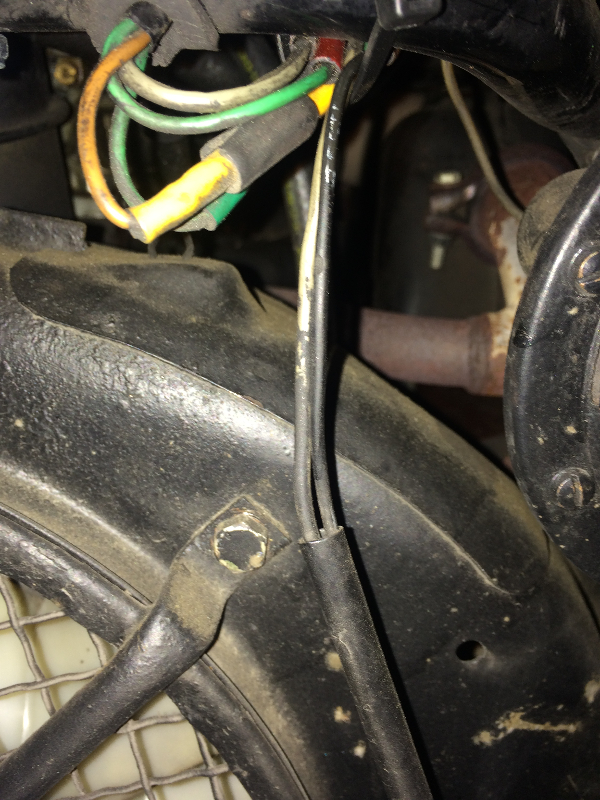

voilà, je suis allé voir ma 2cv aujourd'hui pour un petit tour avec...
J'ai pris une photo de ce qui sort du passe fils (2 fils), et de la bobine...
d'apres vous, allumage electronique ou vis patinées?
merci a vous

Je c'est pas !!! deux fil çà ne correspond pas avec un boitier électronique ,et les couleurs non plus.
Le seul moyen c'est de voir ou et brancher le plus après contact, si ton plus après contact et brancher sur le plus bobine, c'est des vis platinées.
sinon tu dépose la grille et l'hélice et tu regarde, ( c'est quant on vois les testicules que l'on dit c'est un male ) :mdr: :salut:

Apparemment, tu n'as que 2 fils sur le côté du ventilo, et en plus les couleurs ne correspondent pas....donc je dirais que tu as des vis platinées...
Essaie de démonter ton ventilo (si tu ne l'as jamais fait, c'est l'occasion de te lancer)
Regarde cette vidéo qui t'explique comment faire :
https://www.technique-mehariclub.com/tu ... cv-mehari/

En regardant la photo de ta bobine, il semblerait qu'une borne soit abîmée...tu confirmes ?
Dans l'hypothèse où tu installerais un allumage électronique, je te conseille d'installer une bobine "sèche".....(plusieurs posts y font allusion)

Gilles10 a écrit ::salut: En regardant la photo de ta bobine, il semblerait qu'une borne soit abîmée...tu confirmes ?:salut:
:salut: Je confirme :laughing:

oui, je n'avais pas vu que c'etait abimé, mais si je met un allumage electronique j'acheterais un kit pour tout remplacer et repartir a neuf...
merci pour l'oeil affuté!! ;-)
