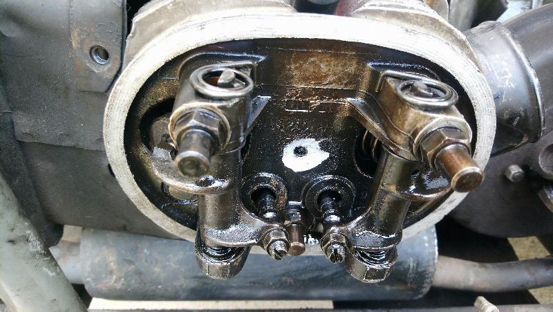

Bonjour j'ai cassé la culasse en serrant trop fort le couvre culbuteur.
Craquement sec et morceau de 2cm de diamètre arraché..
Moralité 1 : ne pas toucher quand ça fonctionne
Moralité 2 : utiliser clef dynamométrique (si on comprend le mode d'emploi ce qui n'est pas encore tout a fait mon cas..) :(

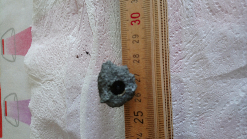

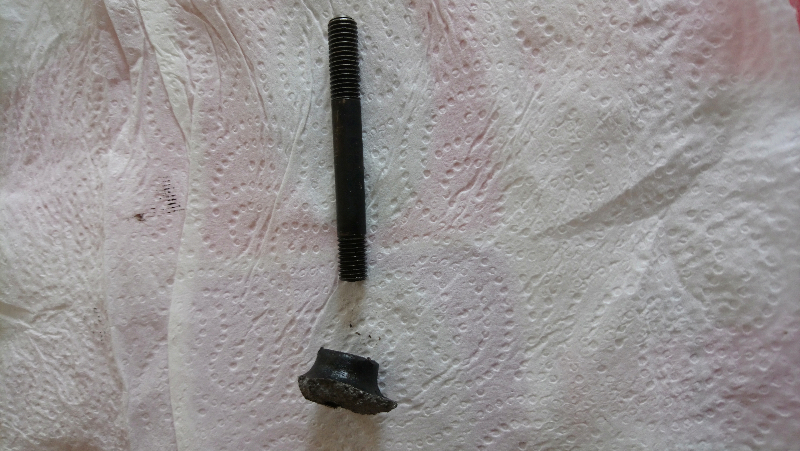

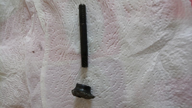

Ci-joint les photos de la culasse abimée, du goujon et du tenon arraché

Ah, oui, tu n'y es pas allé de main morte ! Je n'avais encore jamais vu cette panne :shock:
Je pense que c'est récupérable, de toute façon tu ne risque pas grand chose d'essayer.
Perce un chouia de plus le trou avec un foret de 6, je dirai au pif 5 mm. Taraude ensuite à 7 x 100, et revisse le goujon avec de la locktite frein.
Si le goujon s'avère trop court, il faudra en fabriquer un autre un peu plus long.
D'autres avis ? René ?
Mais ne serre pas le cache culbuteur comme un malade. On approche l'écrou à la main, puis 1 tour et demi de clé. Et si ça fuit, il faut remplacer le joint ou mettre de la pâte à joint, c'est ce que je fais.

OUI ta culasse et réparable . C'est rien se qui et cassé , soi tu refait le filetage et une tige un peut plus longue ?
soi tu ressoude le morceau cassé ? ou une tige . Même sans le morceaux une tige plus longue c'est bon , il peut pas y avoir de fuite c'est dans le cache
change pas ta culasse c'est rien ton soucis . Apres va mollo sur les serrage dans de l'alu. :siffle: :salut:
