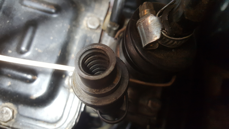

Bonjour.Je pense qu'il me manque des pièces pour connecter mon cable de compteur à ma boite de vitesses. Les photos suivantes montre le cable et l'orifice sur la boîte. Que me manque t-il?
Il me semble qu'il manque un pignon qui se connecte à mon cable mais il doit y avoir encore une ou deux autres pièces.

Oui, il te manque le pignon de compteur 25 dents sur ton modèle de deuch, il fait la liaison entre le câble et le pignon de boîte (vis sans fin de compteur) !
Il te manque peut-être aussi soit une vis soit un goupille arrêtoir du flexible de compteur ...
