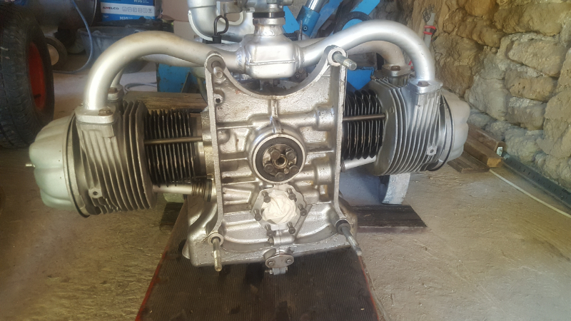

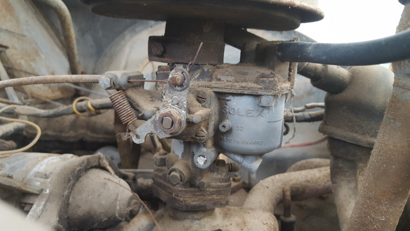

Moteur
moteur 1
moteur 1
Pièces jointes
moteur 425 18cv
boîte à vitesses
sans le moteur
cligno rectangle blanc spécifique export

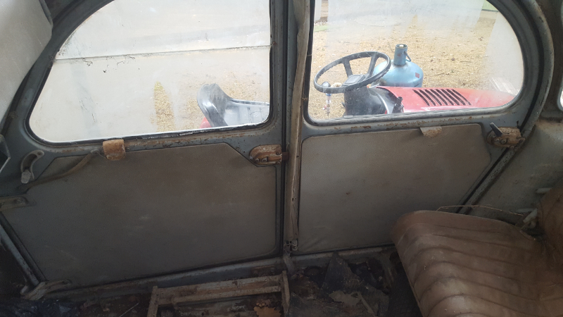

intérieur vu arrière
intérieur-manque siège passager
carburateur 28 cbi - 2
carburateur 28 cbi - 1
moteur 2

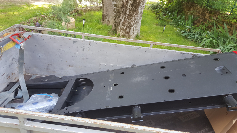

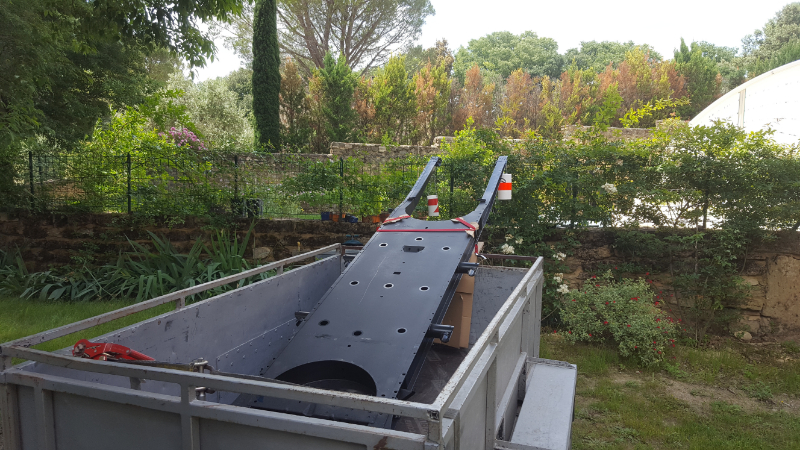

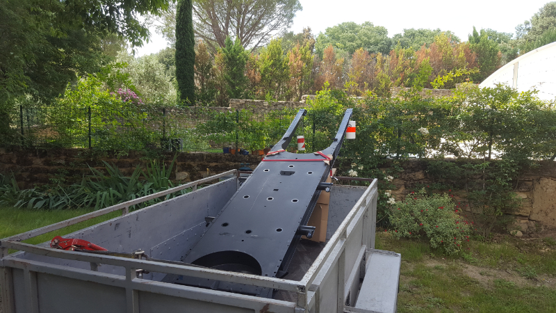

Nouveau chassis sur lequel j'ai du faire souder les branquards et les fixations d'amortisseur arrière.
Pièces jointes
essieu avant restauré avec replacement roulement de bras
essieu arrière restauré à neuf et nouveau réservoir 25 litres
châssis 3
châssis 2
châssis 1

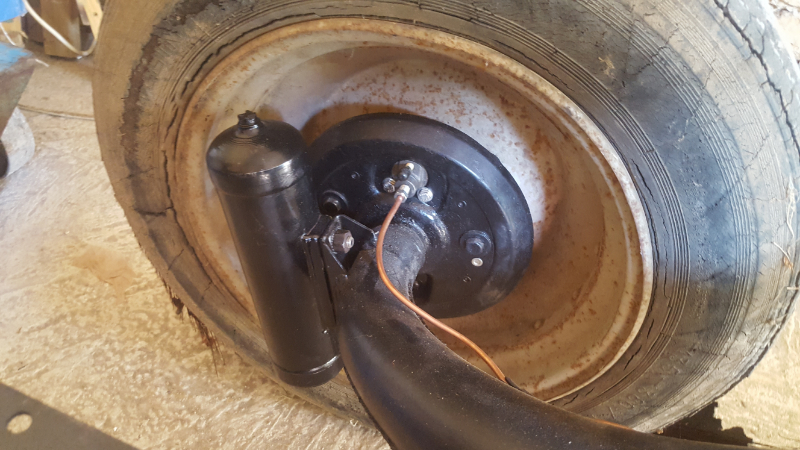

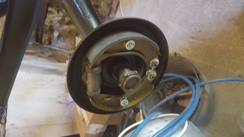

Tous le freinage et tous les roulements ont étés remplacés par des neufs.
Pièces jointes
té banjo arrière
maître cylindre neuf 2 sorties fixé sur châssis
tuyau raccordement cylindre de freins avant
tuyau de raccordement cylindre de roue arrière
roulement avant
roulement arrière
freins avant tambour
freins arrière tambour

J'ai refait le moteur.

Moteur refait
J'ai remplacé en neuf: pistons, chemises, segments, joints spi, contacteur de pression d'huile, joints de queue de soupapes; Je me suis fabriqué un petit outils pour remettre les demi-lunes en place sur les queues de soupape? ça n'a pas été simple mais j'y suis arrivé sans m'énerver
D'occasion: l'embiellage (car le mien avait un peu de jeu), la pompe à huile

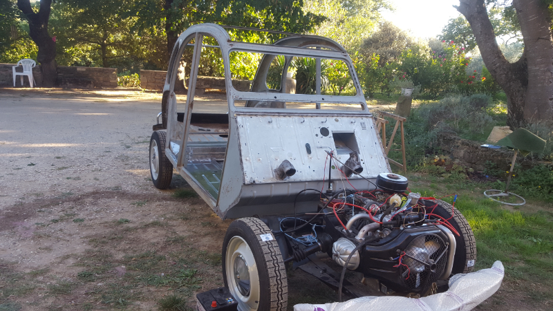

Essais de caisse sur châssis
Pour le fun j'ai voulu poser la caisse sur le châssis profitant que mon neveu était venu me rendre visite. et là, surprise, je n'avais pas fait attention en déposant mes vieux planchers qu'ils n'étaient pas pourvu de renfort. Et donc comme j'ai fait souder les brancards comme à l'origine, j'ai du enlever les renforts sur mes planchers neufs pour que la caisse soit posée bien à plat.

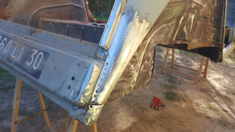

Queue de pie décabossée
Mon neveu m'a aidé sur la queue de pie à redresser car elle était toute enfoncé. J'ai dépointé les soudures pour pouvoir lui refaire prendre son galbe au mieux.

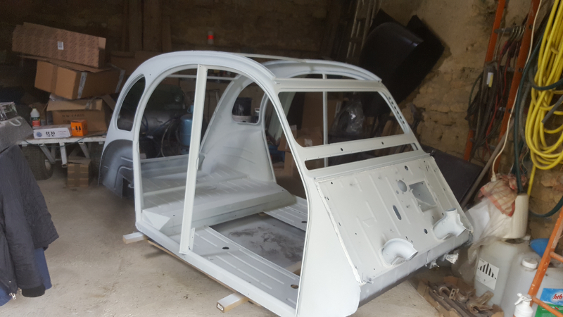

Traitement destructeur de rouille
Après avoir gratté, sablé les endroits inaccessible, décabossé, redressé, soudé tout ce qu'il y avait à faire, j'ai traité avec un destructeur de rouille de partout.
Apprêt garnissant
Ensuite j'ai passé une couche d'apprêt garnissant sur toute la caisse, intérieur et extérieur sans oublier le capot qui avait aussi du boulot à faire, les 4 ailes neuves, les 2 portes arrières et les joues d'ailes. J'ai du percer l'emplacement des clignotants sur les ailes avant. Heureusement j'avais les anciennes pour prendre les côtes. Car des ailes neuves avec clignotants rectangulaire, je n'ai pas trouvé.

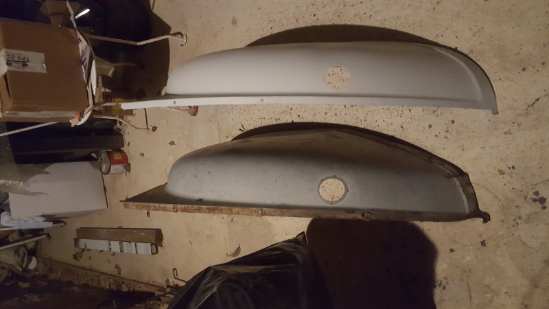

aile arrière
Les ailes arrières apprêtées

Messagepar bob41 » 07 janv. 2019, 17:40
Superbe travail. :clap:
Oui, le ventilo serait mieux en noir.....
Et je me pose une question sur les ailes arrière : est-ce qu'en 1967 il y avait déjà les ailes larges ? Sur mon AZAM 65 ce sont encore les ailes fines (ou effilées). Je ne sais pas de quand date la modification.

Salut. Elle devrait être noire l'hélice. je rectifierai le coup quand je remettrai les charbon sur la dynamo. parait-il c'est pas bon de tourner avec les charbons quand on a pas tout le circuit branché. J'ai pas branché le régulateur.

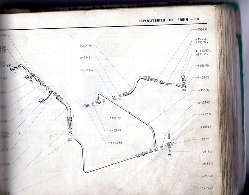

Quant au maître-cylindre, je me le suis procuré chez TPV-2CV: Maître-cylindre de 06/1964 à 02/1970 (Référence 120308).
Tu vas peut-être m'aider sur un truc: je n'arrive pas à faire l’étanchéité au niveau de mon té banjo. Je pense que ça fuit au niveau du raccordement avec le flexible de la roue arrière gauche. J'ai changé plusieurs fois les joints cuivre et bien tout serré mais rien à faire, ça fuit un peu.

Messagepar jeanluc0782 » 07 janv. 2019, 18:34
bob41 a écrit ::salut:
Bonne question, je n'en sais rien. Du coup je suis allé mettre côte à côte les 2 ailes pour voir s'il y avait une différence. Mis à part que l'ancienne est déformée je ne vois pas de différence.
aile d'origine/aile neuve
je pense qu'en avril 1967 l'AZAM EXPORT avait déjà les ailes plus galbées. A voir.
Jean-Luc Export 67

Messagepar jeanluc0782 » 07 janv. 2019, 18:37
aile neuve
aile origine
Jean-Luc Export 67

J'ai fini par trouver concernant les ailes arrières. Sur toutes les 2cv CO, l'aile arrière finit en "pointe". L'aile post 1966 finit en "arrondi".Elle est +"joufflue" Source: http://2cvco.canalblog.com/tag/carrosserie.

Messagepar bob41 » 07 janv. 2019, 19:25
Merci de l'info.
Je n'étais pas allé voir sur le site des 2 CV co car ton Export n'est pas une 2 CV co. Les CO, c'est jusqu'en 61.
Et tes deux ailes ne sont pas identiques, il y en a une fine et une large.
Mais, bon, si c'est les larges depuis 1966, c'est bon pour ta voiture, (et pour la mienne aussi :mdr: qui a des ailes fines !)
Concernant la fuite de liquide de frein, si tu as les bon joints ça ne devrait pas fuir. Un des problèmes c'est que les joints qu'on vend ne sont pas toujours de l'exacte dimension.
Ta fuite est au raccord T arrière. Je pense que tu l'as bien monté, car il faut mettre les joints aux bons endroits.
Il y a trois joints : un de chaque coté du banjo du tube de liaison droite-gauche, et un après le support coté flexible.
