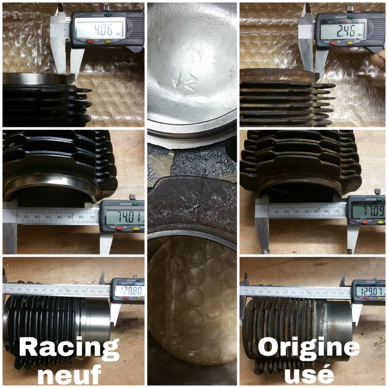

Après un peu de métrologie je suis impressionné par certaines de mes mesure comprartive alors je les aient re prises au pied a coulisse numerique et ça se confirme :shock:
Les cylindres d'origines
Longueur 129,04
Diamètres 77,09
Les cylindres Racing
Longueur 128,80
Diamètre 74,00
Après recherches le diamètre des cylindres usé indique qu'il s'agit d'un kit performances 652ccm3 et non d'un 602...je sent que je vais avoir des surprises au réglage du carbu
Metrologie Origine use/Racing neuf

ah oui, la baisse de cylindree associée au rodage va te faire drole question puissance... :roll:
si tu dégonfles ton moteur alors... :mdrordi:
Cypcabs
Messages : 64
Enregistré le : 15 août 2018, 12:41
Ma deuche : 2cv6 Am2
Date de naissance : 19 mars 1981
Localisation : 04100 manosque
Re: Restauration M28 kartcross
Message par Cypcabs »
En même temps le rodage ce fera majoritairement sur cale je sentirais pas grand choses
Ensuite le kit 652 étant très fatigué puisque le jeu a la coupe des segments était DIX fois hors tolérance la puissance n'y était plus
Alors oui, je dégonfle la cylindrée mais en 602 Racing NEUF et oui je devrais sentir la différence.
J'ai le gicleurs d'origine ce qui va m'aider a regler correctement le carbu.
Il me tarde d'avoir le temps de remonter tout ça :clap:

Alors finalement je vais rester sur un big bore et je vais revendre le kit 602 Racing neuf ( d'ailleurs si ça peut intéresser quelqu'un ici)
J'ai trouvé 3 sous et donc pu commandé le kit 652 chez burton2cvparts mais bon c pas le même prix :shock: le 602 Racing a +200€
Le 652 c'est plutôt 350€...pour 50cm3 de plus c cher!!!
Après c'est vrai que le moindre cheval vapeur gagné ou perdu sur un engin aussi léger qu'un kartcross se ressent tout de suite de plus c'est un engin de compétition a la base même si je ne fait que du loisirs avec, je "joue" avec des collègues qui ont des enfins plus puissant ..bref c'est parti pour du 652cc
J'ai également pu me financer des culasses en occasion avec des tubes enveloppe en très bon état et je vais probablement revendre les miennes. . .
