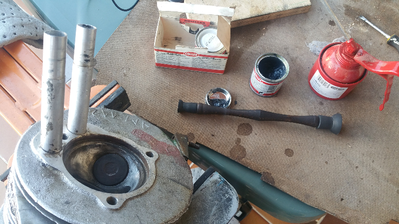

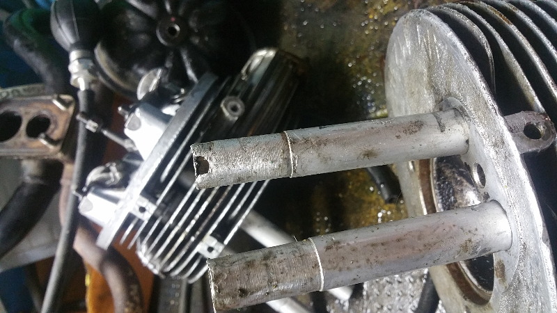

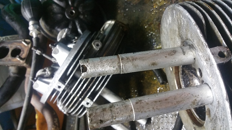

Les filtages des brides d'admission etait arracher et ne tenaient a presque rien (d'ou peut-être quelques difficultés de réglages et ou de fonctionnement. ..)

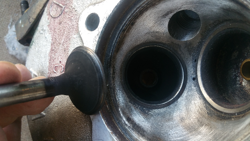

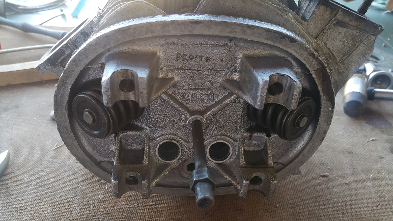

J'ai entrepris le démontage des culasses et les cylindres sont venu avec...fréquent j'imagine..?
Je viens de commander un kit réparation de filtage avec l'outillage et les helicoil en M7
Pendant le démontage j'ai, personnellement, cassé un filtage d'un raccord banjo du circuit de graissage/huilage que j'espére pouvoir le réparer également...
J'avais pris mes compressions avant le démontage moteur tiède. . Pression équilibré entre les cylindres avec un beau 8,2 et 8,3 bars ce qui me paraît correct...n'est il pas?

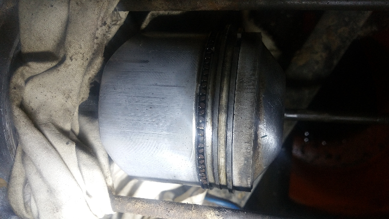

Cela dis je vais peut-être profiter d'avoir demonter les culasses pour faire un petit rodage de soupapes mais j'attend de pouvoir les demonter pour inspecter les surfaces de joint et savoir si elles sont piqué ou non.
Je n'ai pas eu le temps de repérer le sens des segments(si il y en a un) mais je suppose qu'a la tierces ça devrait le faire
Ouverture du racleur vers le haut
Ouverture de celui d'étanchéité 1/3 tour a gauche
Ouverture du coupe feu 1/3 tour a droite
Ça peut être comme ça ou bien??

Pour les filetages, oui mettre un filetage rapporté, ou tarauder à 8 mm !

Pour ceux qui maîtrise la pose d'helicoil, faut il mettre du frein filet au moment de la pose pour éviter que filtage rapporté bouge ou sorte si le trou est traversant?
Pourrais je mettre un helicoil a niveau des raccords banjo du circuit d'huile sans que cela pose problème?

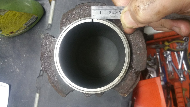

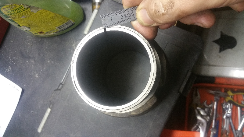

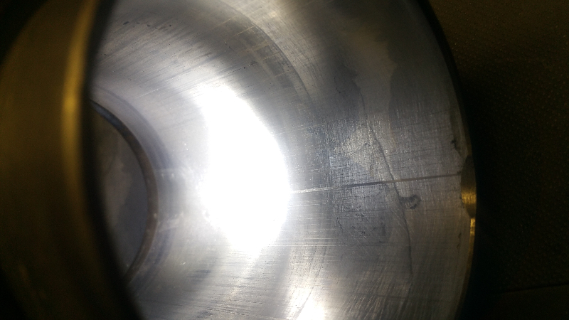

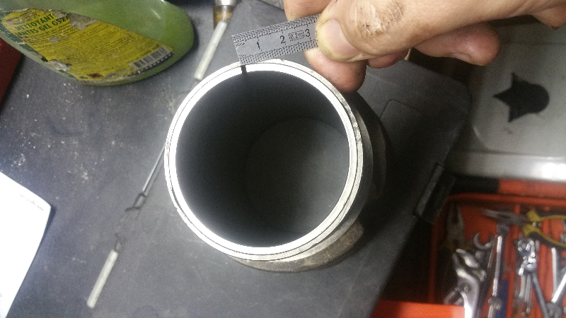

Je pense effectivement que tu devrais regarder la segmentation, vérifier l'usure des segments en mesurant le jeu à la coupe.
Tu sors le cylindre, tu ôtes les segments et tu les poses dans le cylindre, une fois d'un coté, une fois de l'autre. Le jeu à la coupe doit être de 0,15 à 0,2 mm. S'il est plus élevé les segments sont HS, s'il est différent à chaque bout du cylindre, celui-ci a un souci (je ne me souviens pas de la différence admissible).
Pour les compressions : 9 c'est le rapport volumétrique, rapport entre le volume de la chambre de combustion et le volume du cylindre. Le taux de compression pour un M28 c'est 10,5 à 11. On confond souvent les deux.
Oui, tu mets du frein filet sur l'hélicoil. Quant à en mettre sur les trous des raccords banjo du circuit d'huile
Je crois qu'il vaudrait mieux changer chemises pistons.....

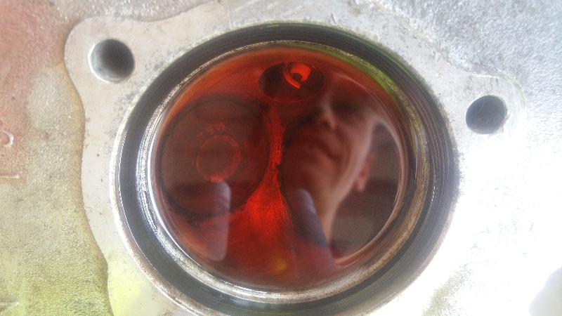

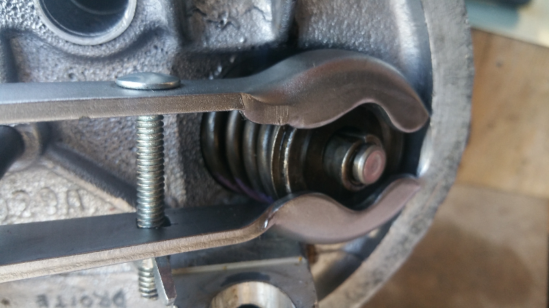

Super!!! :mercibob: je vais regarder ce fameux jeux a la coupe et je vous dirais quoi

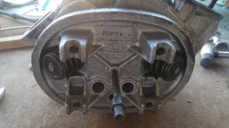

Ça n'empeche pas le rodage des soupapes ?
Je viens de retrouver la pince a comprimer les ressort de soupape

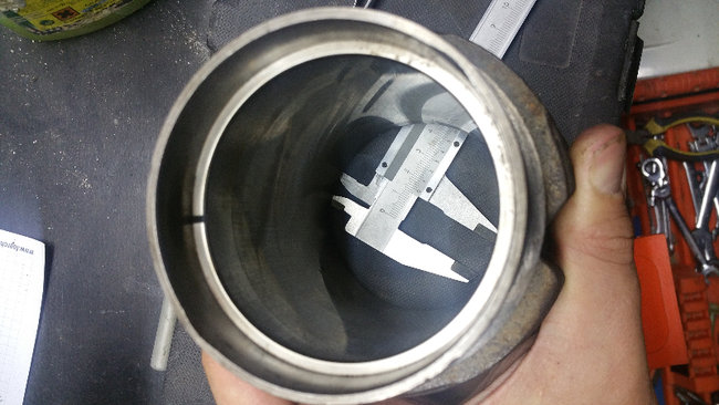

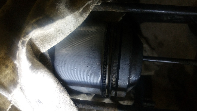

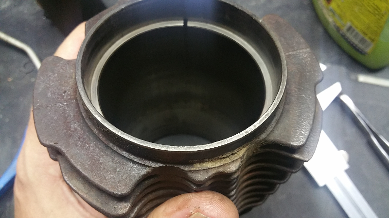

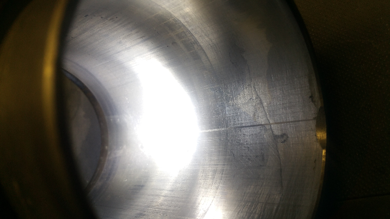

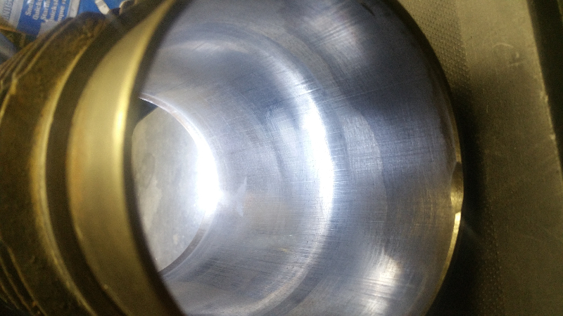

Messieur les spécialistes. . .
Le verdict tombe et il est sans appel
Mon moteur est usée. . .fatigué
Voici juste les photos du jeux a la coupe des segments
J'ai un peu plus que 2 dixième. ..j'ai 10 fois plus (sauf si j'ai mal compris la façonde faire le contrôle
Et ça m'inquiète un peu, je veux dire qu'il semblais fournir de la puissance (voir vidéo ) bon je manque de point de repère dans la discipline
Et je me demande si il ne serait pas completement HS
Enfin bref je suis inquiet ( de nature d'ailleurs ) car mes finance ne seront pas forcément compatible avec une réfection complète.
Quelle autre pieces d'usure risque d'être atteinte dans des proportions inquiétante
Pour le moment je n'ai fais qu'un segment sur un cylindre mais le résultat ma perturbé
Je ferais le test de l'autre côté mais déjà une question me brule les lèvres
Y a t'il la moindre chance que les cylindres et les pistons ne soit pas a remplacé ou bien au contraire avec ce niveau d'usure il vous parait évident qu'il faut tout remplacer?? :shock:
- Fichiers joints
Ma présentation https://forum.2cv-legende.com/viewtopic.php?f=1&t=11263
- François44
- Messages : 1115
Re: Restauration M28 kartcross
Le jeu à la coupe se mesure un peu plus bas (un bon centimètre) mais ça risque d'être pire... Il faudrait que tu puisses mesurer le diamètre de tes cylindres précisément.
N'importe quel atelier de mécanique générale dispose de matériel (alésomètre) pour ça ; il suffit de les appeler pour être sur de ne pas les déranger et je suis quasi sur qu'ils te feront ça gratuitement! La prise de mesure devra se faire en plusieurs points répartis sur la hauteur du cylindre... Si, après mesure, tes cylindres sont dans les clous, alors, un changement des segments avec réglage du jeu à la coupe devrait faire du bien au moteur pour une somme modeste...
Par-contre, il faudrait au moins que tu investisses dans un pied à coulisse numérique (env 10€ chez lidl!) pour prendre tes mesures ; le réglet ne te donnera jamais un résultat assez précis!

Salut ,n'importe comment ne te casse pas la tête, tu a déposer tes segments du cylindre, il avait rouler, !!!
tu ne peut pas remonter c'est segments, il avait leur place au premier montage ,il se sont roder sur la chemise.
Mais si tu les remonte il seront plus a leur place, et donc plus étanche,. ( juste pour info)
Moi se que je ferait a ta place selon l'état des piston et des chemise!! sil son pas abimée, si tes soupapes son étanche touche rien ,
un déglaçage des chemise, si elle sont pas rayer bien sur , et des segments neuf, çà c'est le minimum pour que ton moteur remonte en compression.
et contrôle ton reniflard avec le Mano a eau.
Je suis d'accord avec René. Si les chemises ne sont pas rayées, fais comme il dit.
Mesure bien l'épaisseur des segments avant de les commander, en principe sur un M 28 c'est 1,75/2/3, mais il y a eu des variantes suivant les fabricants de pistons...
Je ferais aussi éventuellement un rodage des soupapes.

Pour les mesures ok je l'ai reprise plus bas sur le 2eme cylindre, au vu des prises de dimension je pensais utiliser un jeu de cales mais j'ai vu a l'oeil qu'on était loiiiiiiinn des 2 dixièmes, j'ai un pied a coulisse classic que j'arrive a lire au dixième...
Voici les photos des cylindres et des pistons...j'attend votre verdict un peu fébrile :roll:
- Fichiers joints

Pour ma part le piston et chemise son trop rayer et les chemises me paraisse usé,
il et préférable de monter un kit chemise piston selon tes moyens !!! attend l'avis de bob ou de François!! mais moi perso je remonte pas çà .
- François44
- Messages : 1115
C'est vrai qu'il semble y avoir une belle rayure visible sur la dernière photo! Est-ce que tu la sens au doigt?
- Cypcabs
- Messages : 64
- Enregistré le : 15 août 2018, 12:41
- Ma deuche : 2cv6 Am2
- Date de naissance : 19 mars 1981
- Localisation : 04100 manosque
Et bien malheureusement oui j'arrive a sentir celle qui est dans sens de travail du piston
Et pour le coups je suis pas sûre qu'un bon déglaçage et une segmentation neuve suffise..bob..ton verdict
Est ce que ça pourrait fonctionner encore ou bien c'est cuicui
Les rayures sur les pistons, ce n'est pas grave, l'étanchéité est faite par les segments. Mais quand les pistons sont rayés les chemises le sont aussi en général.
En revanche sur les chemises c'est rédhibitoire, il faut changer. Tu es bon pour un kit chemises pistons comme dit René.
Désolé....

Cypcabs a écrit : Est ce que ça pourrait fonctionner encore ou bien c'est cuicui
il ne se roderons jamais , c'est cuicui!!

Ah ouet didons impressionnante les photos de la sorti de la grange de ta belle deusche, je retournerais voir ça plus en détails
Alors voila groooooosse galère pour sortir les axes de culbuteur et extraire les soupapes ...plus de 2 heures
Notement parce que les boulons d'axes ont un empreinte en 6mm et etaient très dur a débloqué
Je commence donc le rodage car je vois bien qu'il y en a besoin.
Je constate aussi qu'une soupape a été remplacé
Aucun jeu laterale sur les soupapes les joints on l'air bon...
Selon vous y a t'il nécessite absolu de les remplacés?
Peut on mettre des boulons plus conventionnel au lieu de c'est trucs byzarre.?
Sur l'autre culasse j'ai un tube de protection de tige de culbuteur abîmé (voir photo ) c grave docteur?
- Fichiers joints

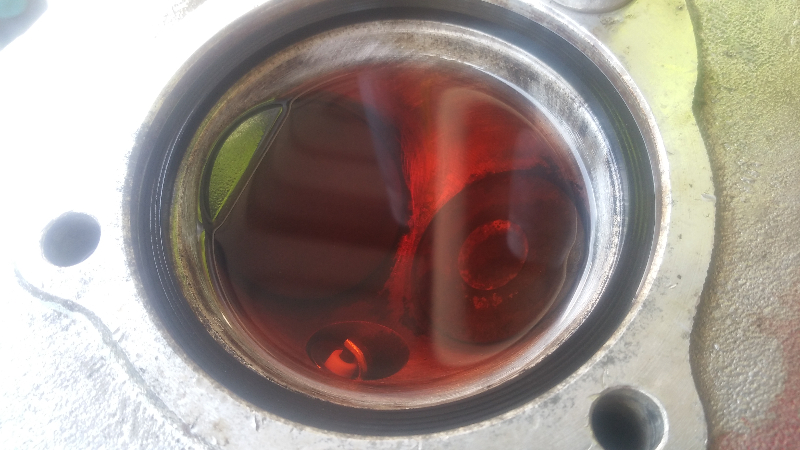

Test d'étanchéité après rodage des soupapes au gros grain puis au petit mais sans avoir remis les ressorts
. . . non concluant!!grr 1h entre les deux photos et on voit bien que le niveau a baissé
Exemple de Tuto :
http://guillon2cv.free.fr/mecano/mecano ... _cadre.htm
J'ai lu sur un test au crayon ou a la craie mais je vais y remettre un coups...qu'en pensez-vous ?
Exemple de Tuto :

C'est quoi le produit que tu a rempli les chambre d'explosion ,
- lalal

C'est du gazoil rouge aussi appelé GNR rené

Cypcabs a écrit :C'est du gazoil rouge aussi appelé GNR rené
Faire tourner la soupape a la perceuse. ..ça risque rien???
c sure que ce sera moins fatiguant mais du coups par la queu a travers la culasse ou toujours en appuyant.
Je pensais vraiment pas que ça pouvait ce faire a la perceuse même en petite vitesse. .
Gasoil ok , moi je fait çà avec de l'eau, mais se contrôle et bon juste a froid , c'est pas un contrôle 100% efficace ,a chaud
tes soupape peuvent ne plus être étanche ,
Pour le rodage , non la perceuse c'est pas bon ,elle se rode dans le même sens , ,il faut la ventouse et a la main droite gauche .

J ai l impression que ta photo est passé sous silence , moi je remonte pas ca ,mais ca coute
- renato13
- Messages : 11498
- Ma deuche : azlp grise 1960
- Localisation : istres
Moi aussi je remonte pas des tubes pareil , :shock: tes tubes son HS .
En plus la photo n 2 les tubes on était couper
