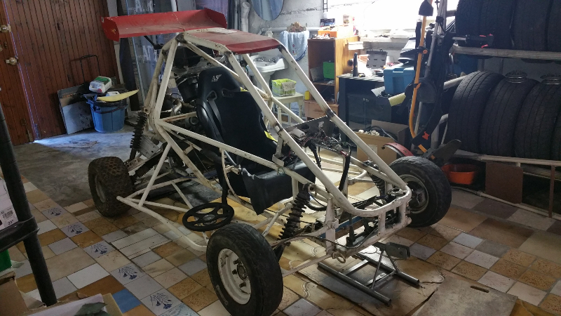

Je précise que la configuration d'un kartcross est différente d'une dedeche
Le moulin est en position centrale arriére juste derrière une plaque coupe feu qui est elle même juste derrière le siège baquet.
Autrement dit le ventilo est a 10 centimètres d'une plaque qui lui coupe l'air..sous le pied
Non seulement le moteur est 70 % du temps très haut perché mais en plus il ne peut refroidir correctement...dure pour lui

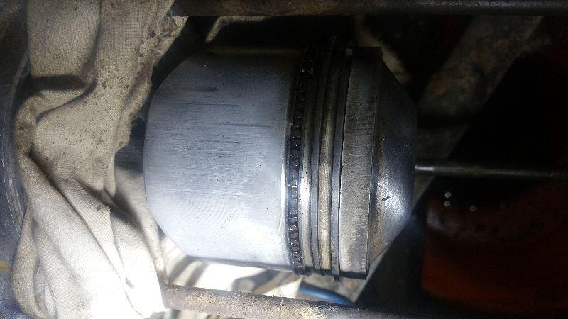

Faut il remplacer la segmentation ?
Un petit déglaçage et une segmentation neuve pourrait être envisageable (avec vos conseils).
Comment savoir si ceux ci peuvent convenir?

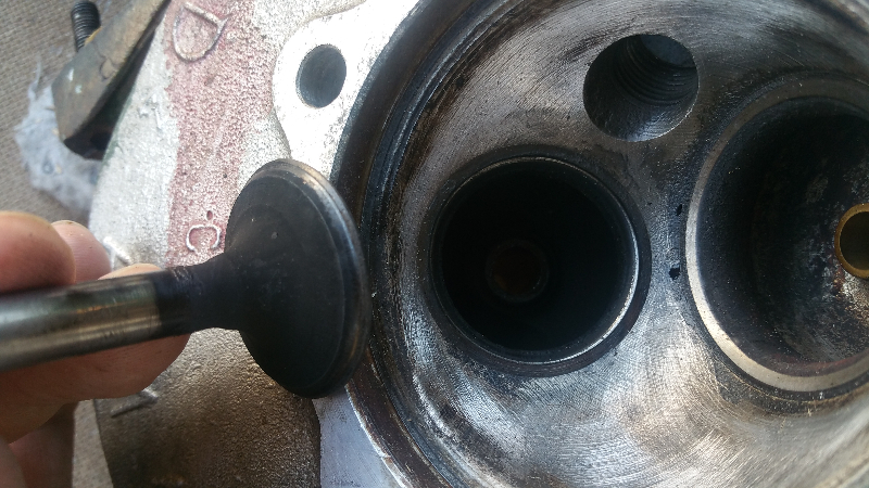

Croyez vous qu'un rodage des soupapes pourrait en être la cause?
Dans de telle proportion, j'en doute

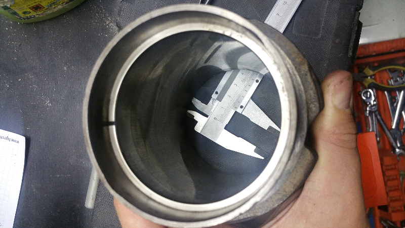

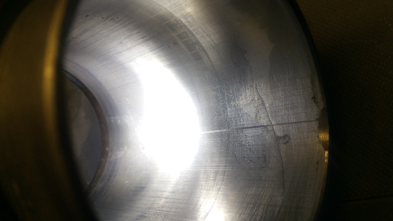

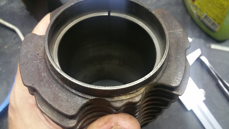

Je pense effectivement que tu devrais regarder la segmentation, vérifier l'usure des segments en mesurant le jeu à la coupe.
Tu sors le cylindre, tu ôtes les segments et tu les poses dans le cylindre, une fois d'un coté, une fois de l'autre. Le jeu à la coupe doit être de 0,15 à 0,2 mm. S'il est plus élevé les segments sont HS, s'il est différent à chaque bout du cylindre, celui-ci a un souci (je ne me souviens pas de la différence admissible).
Pour les compressions : 9 c'est le rapport volumétrique, rapport entre le volume de la chambre de combustion et le volume du cylindre. Le taux de compression pour un M28 c'est 10,5 à 11. On confond souvent les deux.
Oui, tu mets du frein filet sur l'hélicoil. Quant à en mettre sur les trous des raccords banjo du circuit d'huile
Je crois qu'il vaudrait mieux changer chemises pistons.....
Pour le kartcross, tu as oublié de dire, il me semble, que le moteur étant monté à l'arrière à l'envers il faut inverser le couple conique :shock: Enfin c'est comme ça qu'étaient construits ceux dont je m'étais occupés à une époque.

Ça n'empeche pas le rodage des soupapes ?

Pour le sens du moteur, il est dans le sens de la marche ventilateur vers l'avant et boite vers l'arrière ...juste placé en position centrale arriére qui transforme l'engin en propulsion

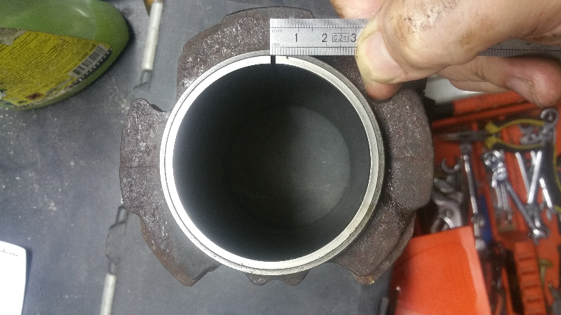

Messieur les spécialistes. . .
Le verdict tombe et il est sans appel
Mon moteur est usée. . .fatigué
Voici juste les photos du jeux a la coupe des segments
J'ai un peu plus que 2 dixième. ..j'ai 10 fois plus (sauf si j'ai mal compris la façonde faire le contrôle
Et ça m'inquiète un peu, je veux dire qu'il semblais fournir de la puissance (voir vidéo ) bon je manque de point de repère dans la discipline
Et je me demande si il ne serait pas completement HS
Enfin bref je suis inquiet ( de nature d'ailleurs ) car mes finance ne seront pas forcément compatible avec une réfection complète.
Quelle autre pieces d'usure risque d'être atteinte dans des proportions inquiétante
Pour le moment je n'ai fais qu'un segment sur un cylindre mais le résultat ma perturbé
Je ferais le test de l'autre côté mais déjà une question me brule les lèvres
Y a t'il la moindre chance que les cylindres et les pistons ne soit pas a remplacé ou bien au contraire avec ce niveau d'usure il vous parait évident qu'il faut tout remplacer?? :shock:

Le jeu à la coupe se mesure un peu plus bas (un bon centimètre) mais ça risque d'être pire... Il faudrait que tu puisses mesurer le diamètre de tes cylindres précisément.
N'importe quel atelier de mécanique générale dispose de matériel (alésomètre) pour ça ; il suffit de les appeler pour être sur de ne pas les déranger et je suis quasi sur qu'ils te feront ça gratuitement! La prise de mesure devra se faire en plusieurs points répartis sur la hauteur du cylindre... Si, après mesure, tes cylindres sont dans les clous, alors, un changement des segments avec réglage du jeu à la coupe devrait faire du bien au moteur pour une somme modeste...
Par-contre, il faudrait au moins que tu investisses dans un pied à coulisse numérique (env 10€ chez lidl!) pour prendre tes mesures ; le réglet ne te donnera jamais un résultat assez précis!

Salut ,n'importe comment ne te casse pas la tête, tu a déposer tes segments du cylindre, il avait rouler, !!!
tu ne peut pas remonter c'est segments, il avait leur place au premier montage ,il se sont roder sur la chemise.
Mais si tu les remonte il seront plus a leur place, et donc plus étanche,. ( juste pour info)
Moi se que je ferait a ta place selon l'état des piston et des chemise!! sil son pas abimée, si tes soupapes son étanche touche rien ,
un déglaçage des chemise, si elle sont pas rayer bien sur , et des segments neuf, çà c'est le minimum pour que ton moteur remonte en compression.
et contrôle ton reniflard avec le Mano a eau.
Re: Restauration M28 kartcross
Je suis d'accord avec René. Si les chemises ne sont pas rayées, fais comme il dit.
Mesure bien l'épaisseur des segments avant de les commander, en principe sur un M 28 c'est 1,75/2/3, mais il y a eu des variantes suivant les fabricants de pistons...
Je ferais aussi éventuellement un rodage des soupapes.

Pour les mesures ok je l'ai reprise plus bas sur le 2eme cylindre, au vu des prises de dimension je pensais utiliser un jeu de cales mais j'ai vu a l'oeil qu'on était loiiiiiiinn des 2 dixièmes, j'ai un pied a coulisse classic que j'arrive a lire au dixième...
Voici les photos des cylindres et des pistons...j'attend votre verdict un peu fébrile :roll:

Pour ma part le piston et chemise son trop rayer et les chemises me paraisse usé,
il et préférable de monter un kit chemise piston selon tes moyens !!! attend l'avis de bob ou de François!! mais moi perso je remonte pas çà .

C'est vrai qu'il semble y avoir une belle rayure visible sur la dernière photo! Est-ce que tu la sens au doigt?

Et bien malheureusement oui j'arrive a sentir celle qui est dans sens de travail du piston
Et pour le coups je suis pas sûre qu'un bon déglaçage et une segmentation neuve suffise..bob..ton verdict
Est ce que ça pourrait fonctionner encore ou bien c'est cuicui
Ma présentation https://forum.2cv-legende.com/viewtopic.php?f=1&t=11263
Les rayures sur les pistons, ce n'est pas grave, l'étanchéité est faite par les segments. Mais quand les pistons sont rayés les chemises le sont aussi en général.
En revanche sur les chemises c'est rédhibitoire, il faut changer. Tu es bon pour un kit chemises pistons comme dit René.
Désolé....

Cypcabs a écrit : Est ce que ça pourrait fonctionner encore ou bien c'est cuicui
il ne se roderons jamais , c'est cuicui!!

Alors voila groooooosse galère pour sortir les axes de culbuteur et extraire les soupapes ...plus de 2 heures
Notement parce que les boulons d'axes ont un empreinte en 6mm et etaient très dur a débloqué
Je commence donc le rodage car je vois bien qu'il y en a besoin.
Je constate aussi qu'une soupape a été remplacé
Aucun jeu laterale sur les soupapes les joints on l'air bon...
Selon vous y a t'il nécessite absolu de les remplacés?
Peut on mettre des boulons plus conventionnel au lieu de c'est trucs byzarre.?

Test d'étanchéité après rodage des soupapes au gros grain puis au petit mais sans avoir remis les ressorts
. . . non concluant!!grr 1h entre les deux photos et on voit bien que le niveau a baissé

C'est quoi le produit que tu a rempli les chambre d'explosion ,

Peut être effectuer le rodage en faisant tourner les soupapes à l'aide d'une perceuse.
C'est moins fatiguant et plus efficace

C'est du gazoil rouge aussi appelé GNR rené
Faire tourner la soupape a la perceuse. ..ça risque rien???
Ok après verif sur la toile, j'ai fais l'acquisition d'un rodoir a soupapes a monter sur perceuse que je revendrais après usage.
Merci en tout cas
Flute flute mon impatience va être mis a rude épreuve, le kit complet va devoir attendre, les finances ne veulent pas s'arranger pour le moment...grrr

c sure que ce sera moins fatiguant mais du coups par la queu a travers la culasse ou toujours en appuyant.
Je pensais vraiment pas que ça pouvait ce faire a la perceuse même en petite vitesse. .
Gasoil ok , moi je fait çà avec de l'eau, mais se contrôle et bon juste a froid , c'est pas un contrôle 100% efficace ,a chaud
tes soupape peuvent ne plus être étanche ,
Pour le rodage , non la perceuse c'est pas bon ,elle se rode dans le même sens , ,il faut la ventouse et a la main droite gauche .

En me basant sur les mesures de compression avant démontage et ce que sais maintenant, notement le contrôle du jeu a la coupe des segments 10xhors tolérance, l'état des sièges de soupapes . .etc
Je me dis qu'avec des cylindres, des pistons et des segments neuf plus un bon rodage des soupapes avec le rodoir a monter sur perceuse ça devrait sûrement permettre de faire remonter la compression de manière conséquente.
Faudra aussi que je test le reniflard, que je monte correctement les 6 helicoils dans les culasses, que je remplace un des tube de retour d'huile et il me faudra repasser par les étapes de réglages carbu qui m'avais donnée du file a retordre. . .

Rodage a la perceuse
Mais vu que tu a les cylindres piston neuf , a ta place je ferait plutôt rectifier les sièges et les soupapes ,c'est beaucoup mieux qu'un rodage !!.
- François44
- Messages : 1219
Tout à fait d'accord, le rodage ne sert qu'à "nettoyer" les portées, c'est tout, il ne redonne surtout pas l'étanchéité à un ensemble usé et bien souvent, il peut faire plus de mal qu'autre chose!renato13 a écrit :![]()
Rodage a la perceuse:shock: , un rodage se fait a la ventouse droite gauche .
Un peu de lecture : http://www.nobug.be/2CV/Soupapes.html
