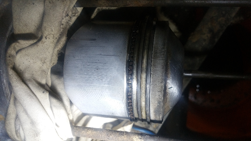

Voici juste les photos du jeux a la coupe des segments
J'ai un peu plus que 2 dixième. ..j'ai 10 fois plus (sauf si j'ai mal compris la façonde faire le contrôle
Et ça m'inquiète un peu, je veux dire qu'il semblais fournir de la puissance (voir vidéo ) bon je manque de point de repère dans la discipline
Et je me demande si il ne serait pas completement HS
Enfin bref je suis inquiet ( de nature d'ailleurs ) car mes finance ne seront pas forcément compatible avec une réfection complète.
Quelle autre pieces d'usure risque d'être atteinte dans des proportions inquiétante :cafe:
Pour le moment je n'ai fais qu'un segment sur un cylindre mais le résultat ma perturbé
Je ferais le test de l'autre côté mais déjà une question me brule les lèvres
Y a t'il la moindre chance que les cylindres et les pistons ne soit pas a remplacé ou bien au contraire avec ce niveau d'usure il vous parait évident qu'il faut tout remplacer?? :shock:
Jeu à la coupe de l'autre côté<br />1 seul cylindre, j'ai pas osé faire le deuxième
Jeu à la coupe d'un côté

Le jeu à la coupe se mesure un peu plus bas (un bon centimètre) mais ça risque d'être pire... Il faudrait que tu puisses mesurer le diamètre de tes cylindres précisément.
N'importe quel atelier de mécanique générale dispose de matériel (alésomètre) pour ça ; il suffit de les appeler pour être sur de ne pas les déranger et je suis quasi sur qu'ils te feront ça gratuitement! La prise de mesure devra se faire en plusieurs points répartis sur la hauteur du cylindre... Si, après mesure, tes cylindres sont dans les clous, alors, un changement des segments avec réglage du jeu à la coupe devrait faire du bien au moteur pour une somme modeste...
Par-contre, il faudrait au moins que tu investisses dans un pied à coulisse numérique (env 10€ chez lidl!) pour prendre tes mesures ; le réglet ne te donnera jamais un résultat assez précis!

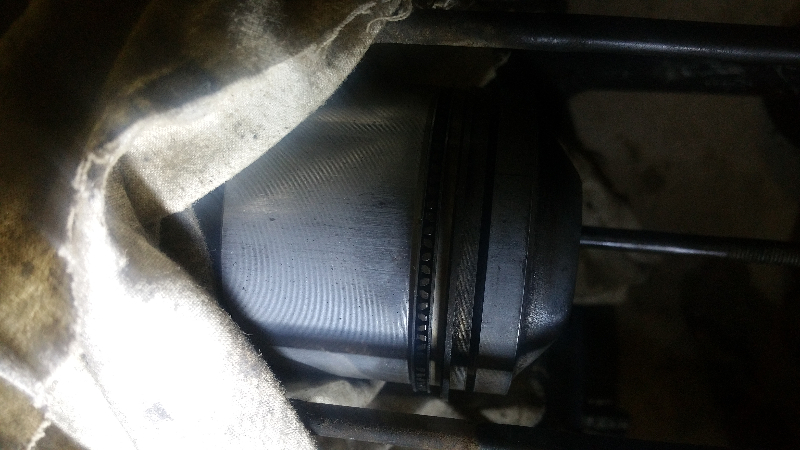

Pour les mesures ok je l'ai reprise plus bas sur le 2eme cylindre, au vu des prises de dimension je pensais utiliser un jeu de cales mais j'ai vu a l'oeil qu'on était loiiiiiiinn des 2 dixièmes, j'ai un pied a coulisse classic que j'arrive a lire au dixième...
Voici les photos des cylindres et des pistons...j'attend votre verdict un peu fébrile :roll:
Jeu a la coupe côté 2
Jeu a la coupe cylindre gauche côté 1
Piston gauche
Piston gauche
Cylindre gauche
Cylindre gauche
Piston droit
Piston droit
Cylîndre droit
Cylîndre droit

Pour ma part le piston et chemise son trop rayer et les chemises me paraisse usé,
il et préférable de monter un kit chemise piston selon tes moyens !!! attend l'avis de bob ou de François!! mais moi perso je remonte pas çà . :salut:

C'est vrai qu'il semble y avoir une belle rayure visible sur la dernière photo! Est-ce que tu la sens au doigt?
Cypcabs
Messages : 64
Enregistré le : 15 août 2018, 12:41
Ma deuche : 2cv6 Am2
Date de naissance : 19 mars 1981
Localisation : 04100 manosque
Re: Restauration M28 kartcross
Message par Cypcabs »
Et bien malheureusement oui j'arrive a sentir celle qui est dans sens de travail du piston
Et pour le coups je suis pas sûre qu'un bon déglaçage et une segmentation neuve suffise..bob..ton verdict
Est ce que ça pourrait fonctionner encore ou bien c'est cuicui
Les rayures sur les pistons, ce n'est pas grave, l'étanchéité est faite par les segments. Mais quand les pistons sont rayés les chemises le sont aussi en général.
En revanche sur les chemises c'est rédhibitoire, il faut changer. Tu es bon pour un kit chemises pistons comme dit René.
Désolé.... :cry:
Messages : 11519
Cypcabs a écrit : Est ce que ça pourrait fonctionner encore ou bien c'est cuicui
:non: Non un déglaçage ne pourra pas rattraper l'usure et les rayures, et tu ne peut plus remonter tes segments ,ou même des neuf
il ne se roderons jamais , c'est cuicui!! :salut:

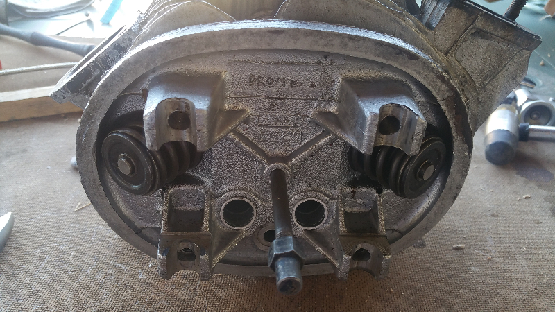

Ah ouet didons impressionnante les photos de la sorti de la grange de ta belle deusche, je retournerais voir ça plus en détails
Alors voila groooooosse galère pour sortir les axes de culbuteur et extraire les soupapes ...plus de 2 heures
Notement parce que les boulons d'axes ont un empreinte en 6mm et etaient très dur a débloqué
Je commence donc le rodage car je vois bien qu'il y en a besoin.
Je constate aussi qu'une soupape a été remplacé
Aucun jeu laterale sur les soupapes les joints on l'air bon...
Selon vous y a t'il nécessite absolu de les remplacés?
Peut on mettre des boulons plus conventionnel au lieu de c'est trucs byzarre.?
Sur l'autre culasse j'ai un tube de protection de tige de culbuteur abîmé (voir photo ) c grave docteur?
Tube abîmé
Tube abîmé
Rodage en cours...c looooonnnng
Soupapes d'échappement, semble avoir bien besoin d'un rodage
Compression des ressort pour extraire les soupapes (re galère )
Culasse sans les axes de culbuteurs  (galère )

J ai l impression que ta photo est passé sous silence , moi je remonte pas ca ,mais ca coute Image
Messages : 11519
Moi aussi je remonte pas des tubes pareil , :shock: tes tubes son HS .
En plus la photo n 2 les tubes on était couper :non: en plus même pas droit , :flingue:
