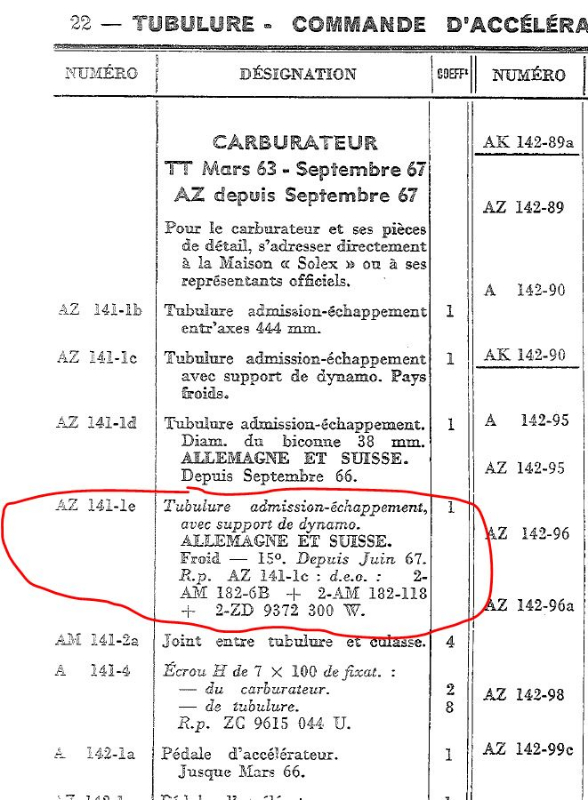

oui mais j'ai deja posé la question mais personne ne m'a repondu voila les pages correspondantes sur le guide des pieces detachees , le plus chaud c'est la tubulure qui est introuvable avec la patte support comme les premiere dyane
tu trouvera cette bible ici
http://piecesdetachees2cv.free.fr/2cv/2cv%201949-68.pdf
J'ai contacté il y a plusieurs mois cette societe il me disait etre capable de rebobiner l'induit et les inducteurs d'une dynamo 6v en 12v et de fournir un regulo en 12v mais ce n'est pas donné et il faudrait fournir un induit au top
