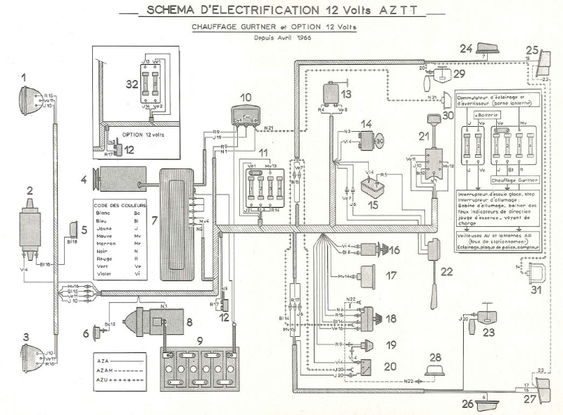

En feuilletant mon manuel de réparation, je suis tombé sur un schéma d'électrification 12V des AZ et AZAM qui pouvait être demandé en option à l'achat à partir de avril 1966.
Quelqu'un a-t-il déjà vu une AZAM ou AZ en 12V d'origine???

Pour les spécialistes, voilà le schéma. Ya même des boites à fusible !!!!! et la dynamo ressemble à une dynamo pas dans l'axe, avec entrainement par courroie, et option de chauffage électrique.

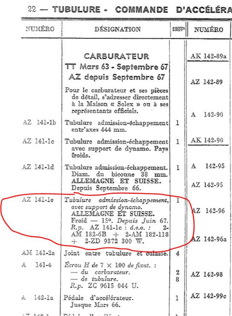

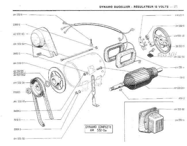

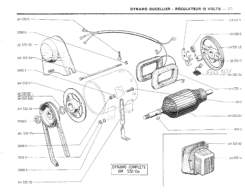

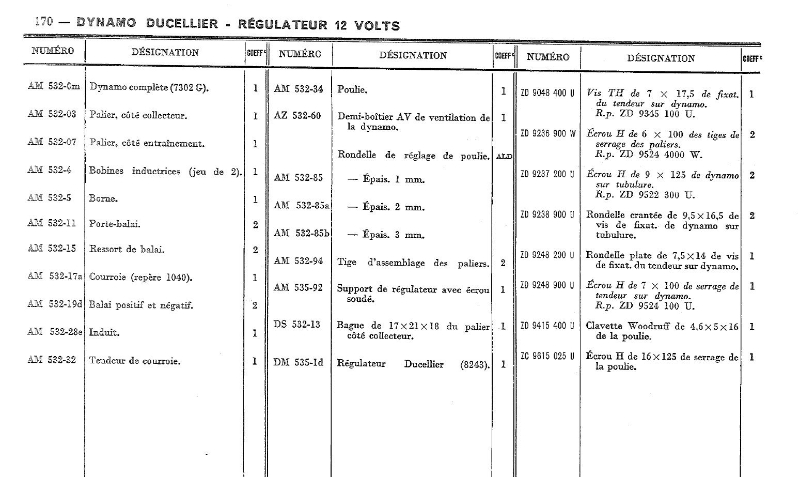

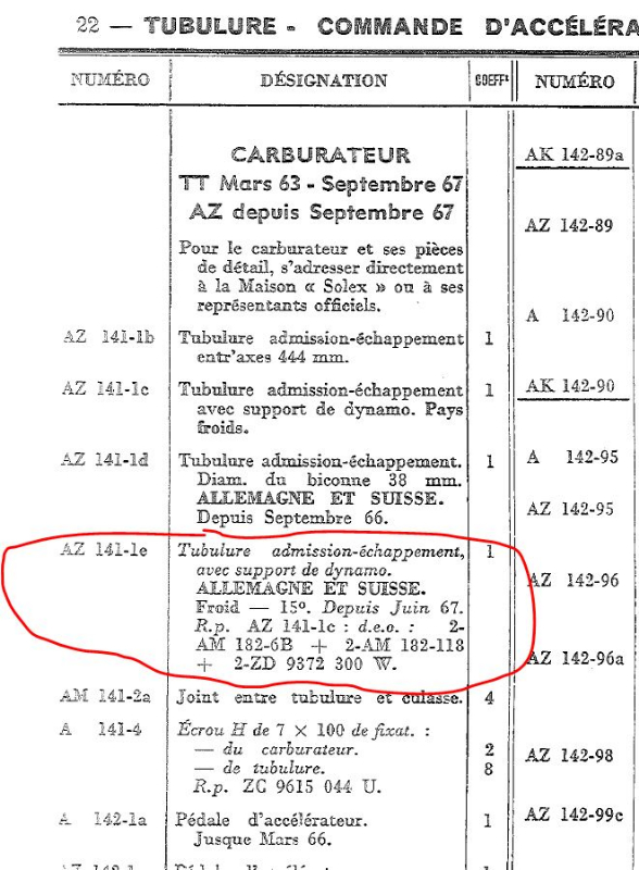

oui mais j'ai deja posé la question mais personne ne m'a repondu voila les pages correspondantes sur le guide des pieces detachees , le plus chaud c'est la tubulure qui est introuvable avec la patte support comme les premiere dyane
