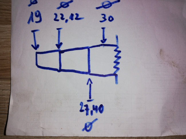

Je cherche les cotes exactes du cône en bout de vilebrequin pour un 425 18cv.
Merci pour votre aide
Fred
Re: Cotes Cone vilebrequin 425 18cv
Salut Fred
Voilà ce que je relève :

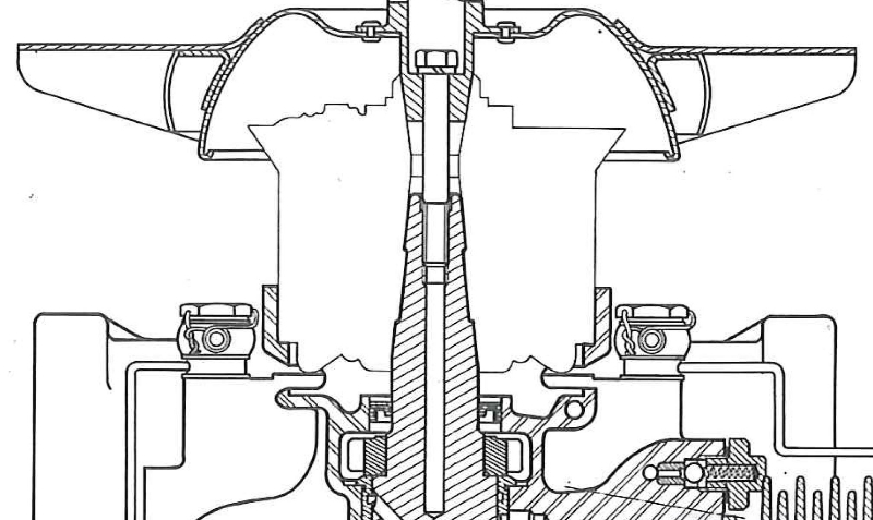

Comme ma voiture est loin et que je suis un peu bloqué pour l'instant je continue a réfléchir au passage en 12v sans modification visuel extérieur.
Le rembobinage de l'induit / inducteur nouveau regu coute chère et les pieces auront malgré tout toujours 50 ans d'age.
Après avoir vu ceci =
https://www.youtube.com/watch?v=p_aBfxFOUAo
et ceci
https://www.powerdynamo.biz/eng/systems ... 60main.htm
https://www.youtube.com/watch?v=ug_g_sDHc2M
Je voulais essayer d'adapter ca a la place de notre dynamo , suite aux mails que j'ai échangé avec une contact de chez powerdynamo ils ont arrêté leur activité depuis aout 2018.
Il me reste a contacter le fabricant pour savoir s'il existe un rotor avec un cône adaptable (ou tres proche a reprendre par un tourneur )a notre vilo mais bon je rêve pas trop et suivant la taille voir l’ampérage max possible parce que 12v 140W c'est un peu faible mais en passant toutes les ampoules en led cela devrait etre jouable.
