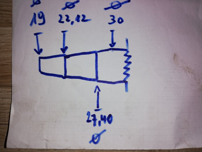

Je cherche les cotes exactes du cône en bout de vilebrequin pour un 425 18cv.

Salut Fred
Voilà ce que je relève :

Re: Cotes Cone vilebrequin 425 18cv
Merci jean marc ct pas a un jour près surtout un dimanche
