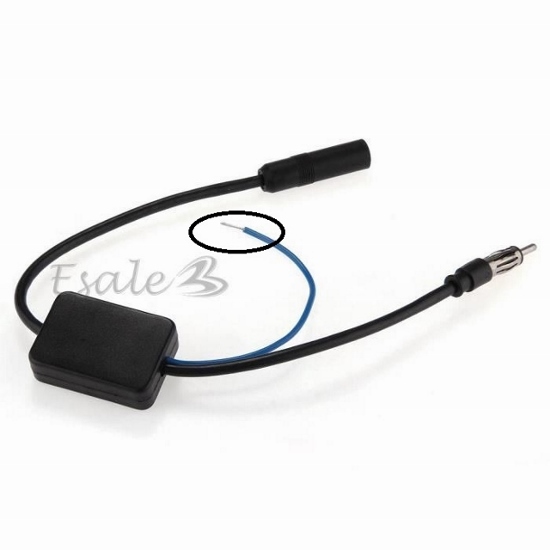

je reviens à nouveau sur ce sujet, mon autoradio fonctionne bien pas de soucis, par contre la réception des stations n'est pas très bonne, ca grésille beaucoup… auriez vous des conseils à me transmettre pour améliorer la récéption?
je precise que j'ai acheté une antenne normale, et j'ai ajouté un amplificateur d'antenne, peut etre est il mal branché? si vous avez déjà installé ce genre de chose ...
deuch25
Messages : 1029
Ma deuche : 2cv 4 435cm3 1972
Re: monter auto radio 2cv
Message par deuch25 »
J'ai acheté une antenne "normale" sans amplificateur, qui n'avait pas de cables, j'ai donc relié un cable d'antenne à l' antenne avec 2 rondelles plates prises en "sandwich" et ensuite placé l'ensemble antenne et son support sur la carrosserie, puis Je vous joins une photo du style d'ampli que j'ai installé sur le fil du cable d'antenne, c'est le fil bleu dont je ne sais pas exactement l'emplacement ou il se branche ( sur l'autoradio sur le fil d'antenne ? ou + après contact?... ) et pas d'explications sur la boite… :roll:

tu devrais essayer sans l'ampli d'antenne avec une bonne masse sur l'antenne sinon la meilleure antenne pour deuche c'est celle la
