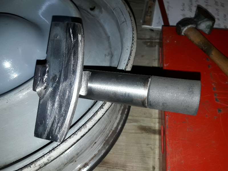

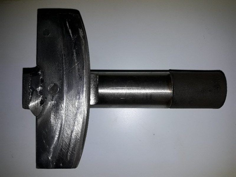

Bonjour à tous ,
Outillage spécial coups de trottoirs ............ :volant: ,
Comme il faut que je passe en peinture les jantes de la Panama , une vérification de ses dernières s'impose et quelques coups de trottoirs ont laissés des impacts , donc ce matin confection d'une cale à redresser les gorges des jantes de 2 cv ,
Le principe tailler un fer plat de la forme de la gorge de votre jante ,pour pouvoir frapper et redresser la gorge ( pour les cas graves chauffer au chalumeau la gorge )
Vue de dessus .
[/i]
Vue de dessous .
La cale équipée en bout de manche d'un silent-Bloc pour protéger le poignet
En position .

Liste des consommables
1 Rond de 30 x 100
1 Fer plat de 25 x 5 x 110
1 Fer plat de 26 x 10 x 38
1 Fer plat de 40 x 8 x 110
2 Vis de 6 x 15 BTR
1 Vis de 6 x 40 BTR
3 Rondelles de diamètre 6
1 Silent-Bloc de diamètre 30 x 40
Allez tous à l'établi :pouce: .
