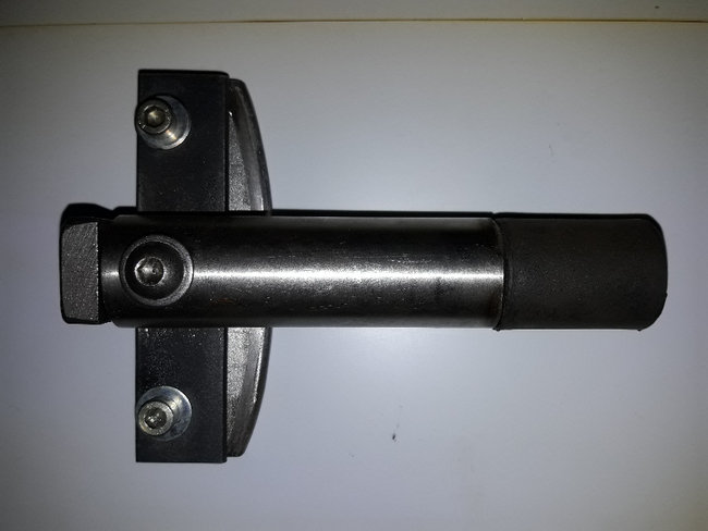

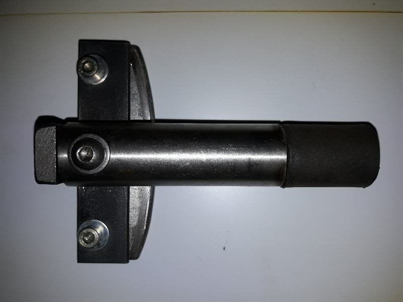

Comme il faut que je passe en peinture les jantes de la Panama , une vérification de ses dernières s'impose et quelques coups de trottoirs ont laissés des impacts , donc ce matin confection d'une cale à redresser les gorges des jantes de 2 cv ,
Le principe tailler un fer plat de la forme de la gorge de votre jante ,pour pouvoir frapper et redresser la gorge ( pour les cas graves chauffer au chalumeau la gorge )
Vue de dessus .
[/i]

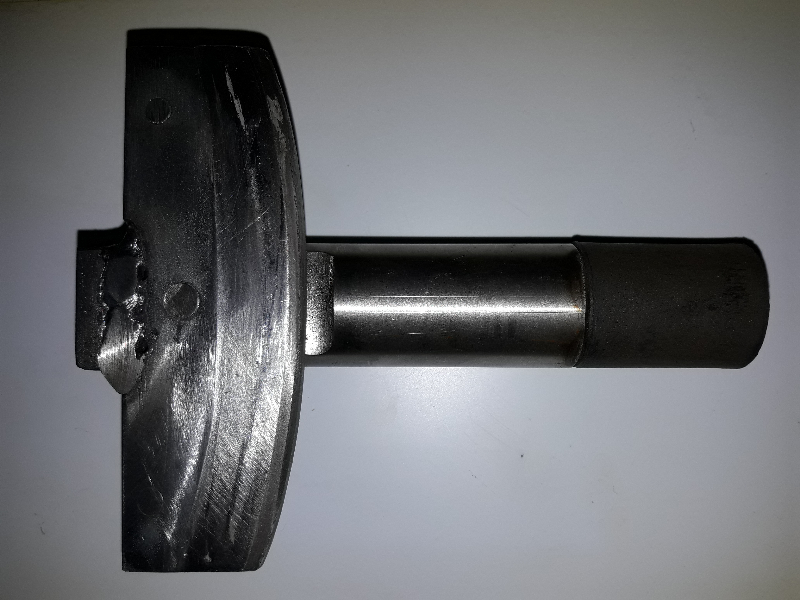

Vue de dessous .

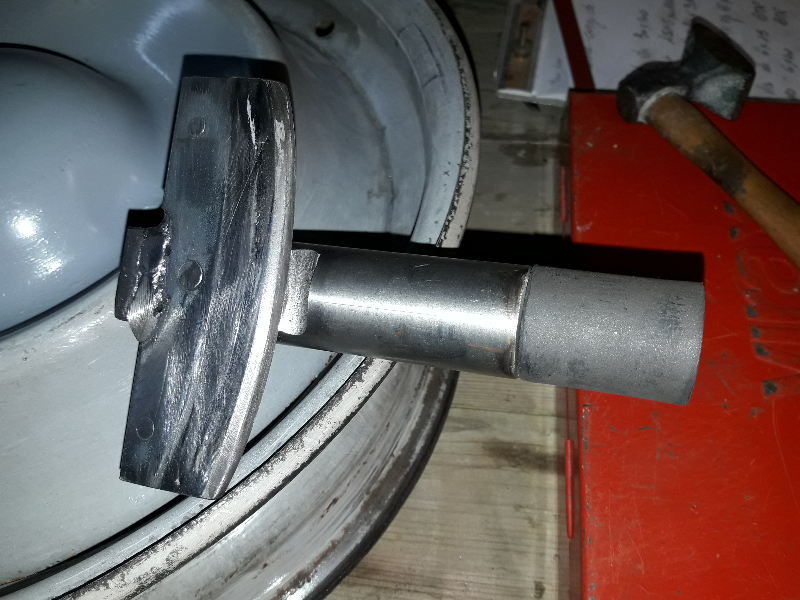

La cale équipée en bout de manche d'un silent-Bloc pour protéger le poignet

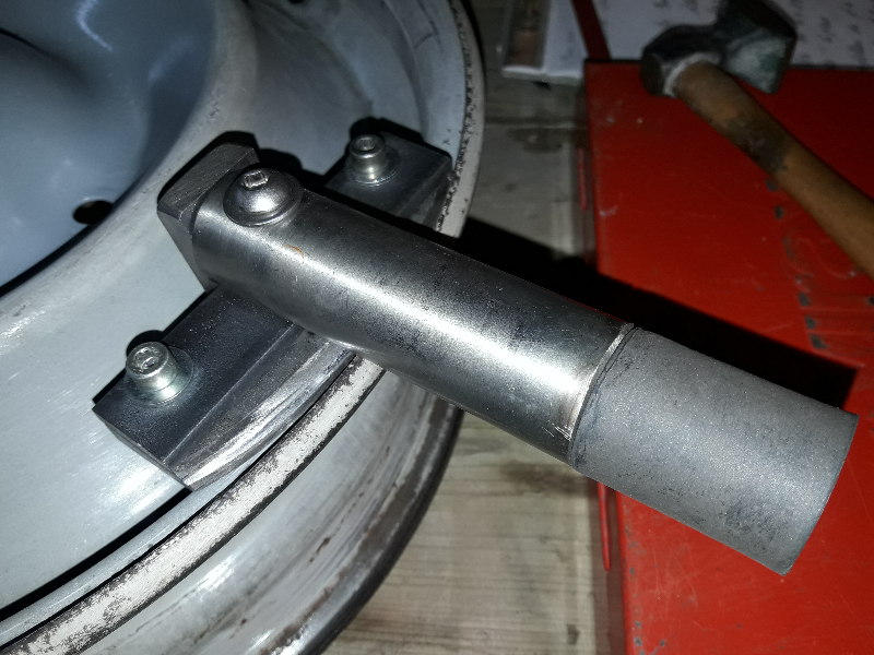

En position .

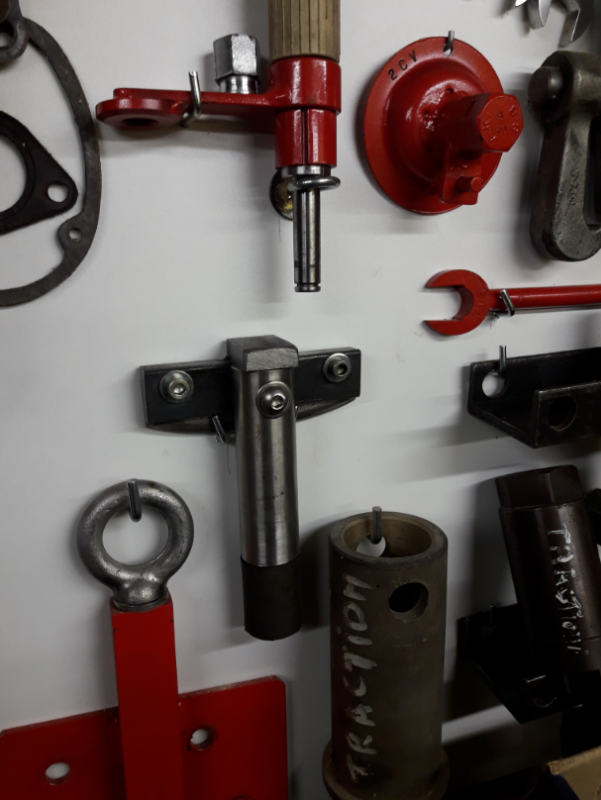

Et hop au tableau ,,,, c'est plus beau :pouce:
Liste des consommables
1 Rond de 30 x 100
1 Fer plat de 25 x 5 x 110
1 Fer plat de 26 x 10 x 38
1 Fer plat de 40 x 8 x 110
2 Vis de 6 x 15 BTR
1 Vis de 6 x 40 BTR
3 Rondelles de diamètre 6
1 Silent-Bloc de diamètre 30 x 40
Allez tous à l'établi :pouce: .

Oui, très bon travail, il faut que je me fabrique le même.
Est-ce un outil de ton imagination, ou as tu pris modèle sur un outil existant dans le commerce ?
Messages : 1911
Re: Cale à dresser les gorges des jantes en acier sur nos 2 cv
Mikey 71 a écrit :Oui, très bon travail, il faut que je me fabrique le même.
Je sais pas pour vous , mais pour moi cela se passe la nuit chez moi , ça tourne , ça tourne :pense: et le matin tout est au point fixe :cafe: .
