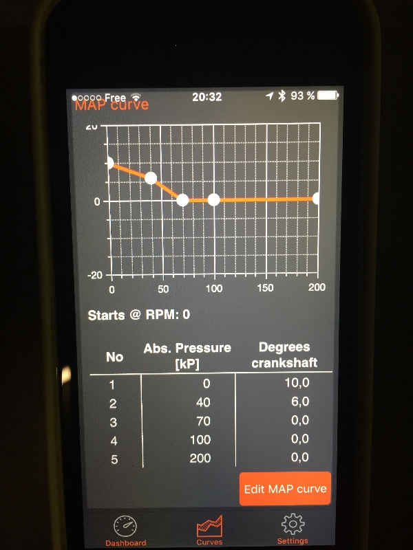

Voilà les paramètres actuellement dans mon système d'allumage pour le moteur A53 425cc à l'E85 (avec avance statique +12°):
Mais bon, ça marche bien en pratique. :D
J'ai pas tout compris sur l'avance à dépression, il me rajoute des degrés à -0.5 bar alors qu'il ne devrait pas avant 70 kPa, cad -0.93 bar... On devrait lire 9 degrés sur la photoMais bon, ça marche bien en pratique. :D

Merci @Azam76 pour ces infos, une question du coup concernant ce que tu indique comme -> avance statique +12°
De mon coté j'ai édité chaque point de la courbe et ai ajouté +4° comme le préconisais les discussions de ce fil... donc :
- pourquoi à 500tr min tu es toujours à 0 alors que tu indique 'avance statique de +12' ? de mon coté à 500tr j'suis à 4°...
- et pourquoi +12 et pas +4 comme annoncé précédemment ? c'est un nouveau réglage par tatonnement successif ?
(ou bien je mélange tout et n'ai pas bien compris)

Les courbes ne représentent que l'avance dynamique, il faut toujours ajouter l'avance statique en plus pour avoir l'avance réelle.
J'ai pas trouvé d’intérêt à avoir 4 degrés de plus au ralenti, la courbe commence donc à zéro (Donc +12 en avance réelle).
Après, c'est une histoire de test.. :lol:
