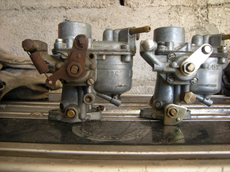

J'ai effectué maintenant 150km et tout semble OK mise à part cette légère fumée blanche....
J'ai tenté plusieurs réglages de mon carbu mais il semblerait que j'ai un problème avec la commande de starter :
- lorsque le ralenti semble bien réglé, et après un petit tour, je me retrouve en surrégime au ralenti
- y a-t-il un réglage spécifique pour le cable ? la commande doit-elle être repoussée au max avant blocage du cable ?
Bonne journée
Re: Démontage culasse 2 cv M28/1
Le starter doit être effectivement ouvert complétement quand tu repousses la tirette à fond.
Mais j'ai le même problème sur ma Dyane : le starter se remet un peu en roulant, je dois repousser régulièrement la tirette, et je n'ai pas encore trouvé la solution. Si quelqu'un a une idée, je suis aussi preneur.
Pour le réglage du starter bob a tout dis.Pour répondre a bob , monte un petit ressort de rappel pour pas que le volet revienne.
bricole toi une petite patte de fixation du ressort sur le carbu , exemple sur les vis du couvercle, pour pouvoir accrocher ton ressort de rappel. :pense: :salut:

si tu veut bob demain de retour de la chasse je te fait une photo , de mon montage , j'ai un petit ressort sur la vis de fixation de la gaine , du cable
sur le mécanisme du starter. :salut:

Sinon, René, je veux bien la photo de ton montage de ressort sur le starter.

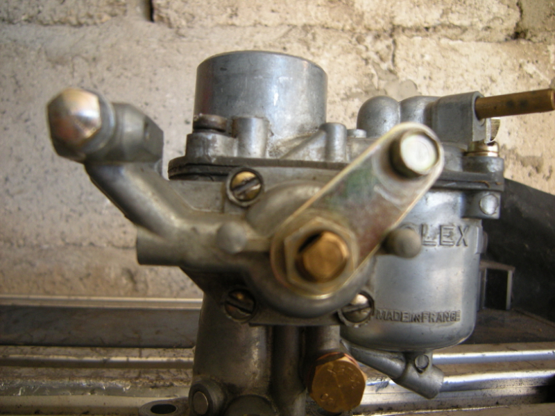

voila mon carbu un avec ressort de rappel du sarter ,et un sans ressort.
Pour celui sans ressort ? tu peut rajouter un ressort pris sur le serre cale du starter , vers la potence des phares comme pour l’accélérateur ,
ou bricoler une pate de fixation du ressort sur le dessus du carbu, :pense:
celui avec ressort c'est d'origine j'ai rien fait , je me suis mal exprimé plus haut , c'est pas mon montage c'est mon carbu. :salut:
Merci René.
Le second carbu sans ressort a aussi la petite excroissance qui sert de butée au levier avec ressort du premier carbu.
On doit donc pouvoir fabriquer ce levier sans difficulté dans un plat en alu.
Faut que je regarde quand même sur ma Dyane s'il y a ou non ce ressort...
