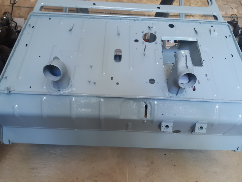

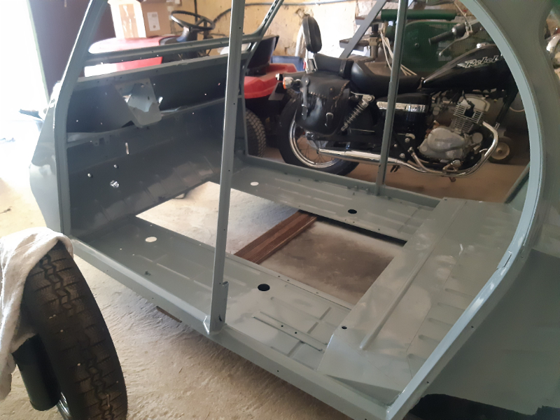

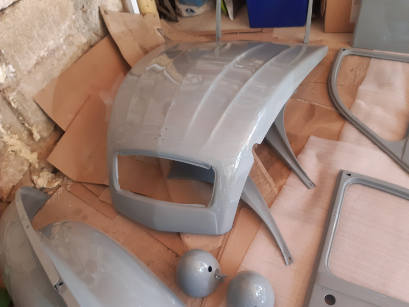

Bonjour à tous. Me voila de retour avec enfin mes éléments de carrosserie repeint.
La caisse
La caisse
Face avant
Face avant
Arrière
Arrière
Portes
Portes
Ailes
Ailes
Capot cuvelages
Capot cuvelages
Reste plus qu'à remonter tous ça.
Hier j'ai posé la caisse sur le châssis et installé le câblage électrique.
J'ai fait quelques modifications surtout au niveau des masses.
Jean-Luc Export 67

Ca a l air nickel c ´est quoi la couleur gris rose ? Ou plus recent gris cormoran
jeanluc0782
Messages : 28
Enregistré le : 14 mai 2018, 04:38
Ma deuche : 2CV AZAM EXPORT
Date de naissance : 28 avr. 1967
Localisation : Suze-la-rousse 26790
Re: Photos resto 2cv export de Jean-Luc
Message par jeanluc0782 »
C'est sa couleur d'origine, gris dandy AC138. Je crois qu'elle a été proposée juste 2 années 1967-68.
