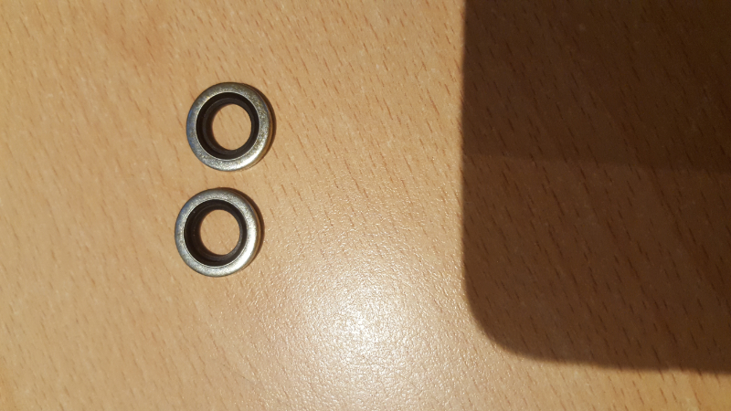

Je suis surpris pour l'aile. D'après toi laquelle des 2 et la plus fine ?
Connais-tu les côtes exactes des joints pour mon té ?
A bientôt

A bien regarder, ce sont deux ailes "bombées" donc du bon modèle pour ton AZAM Export.
Les joints, d'après le catalogue :
- réf A 453-79 (sur banjo vers l'avant) 13,2x18 (l'épaisseur n'est pas indiquée, mais c'est 1 mm.)
- réf A 453-72 (entre banjo et support) 10,2x18 (id)
- réf 2457 S (entre flexible et support) 10,2x15x1

Pour ta fuite vérifie si tes raccords son bien compatible avec ton T ? flexible certain on la partie plate ,d'autres son conique.

Bonjour, tout est OK mais rien à faire toujours une petite fuite.renato13 a écrit :![]()
très beau travail![]()
Mais j'ai résolu le problème. Mon voisin m'a trouvé des joints avec une partie caoutchouc au centre du joint. Plus de fuite depuis. J'espère juste que le DOT5 ne rongera pas ce dernier.
