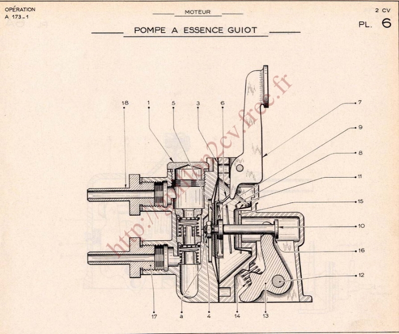

Afin de changer la membrane je ne vois pas d'autre solution que d' éliminer l'axe du système poussoir (à la perceuse...) cela ne me plait pas quelqu'un a-t-il une alternative?

1 °Trouver une autre pompe avec une membrane en bon état , ce sera compliqué pour la membrane je pense ...
2° Virer l'axe et le remplacer par un axe fileté au même dimension, il faut être un peu bricoleur...
3° Changer la pompe par une plus récente que l'on trouve chez la plupart des revendeurs de pièces...tu perds une pièce d'origine :???:
Pas de solution miracle de mon côté attends d'autres avis :salut:

J'ai voulu moi aussi démonter ma pompe pour la nettoyer mais comme toi je me suis rendu à l'évidence
On ne peut pas la démonter sans enlever l'axe
Chose que je ne comprends pas d'après le plan ci-dessous
Une fois la partie gauche retirée, je ne comprends pas pourquoi la membrane vient avec ... :???:
Tu es certain que ta membrane n'est plus étanche.
Tu as fait le test d'étanchéité ?
