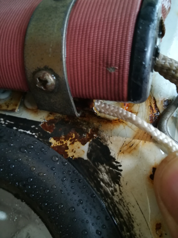

Oui plus dur quand il fait froid... Pour éviter de casser les sangles je fait passer une petite corde dans les crochets extérieurs puis je l'enroule sur un morceau de bois pour faire une poignée et ainsi on peut tirer un peu plus fort et dans le bon axe.

zamzam a écrit :Oui plus dur quand il fait froid... Pour éviter de casser les sangles je fait passer une petite corde dans les crochets extérieurs puis je l'enroule sur un morceau de bois pour faire une poignée et ainsi on peut tirer un peu plus fort et dans le bon axe.
J'arrive pas bien à visualiser :???:
Les sangles ne risquent pas de casser quand même mais simplement plus au fond ?

Si, si, les sangles peuvent casser.
L'astuce de Zamzam est intéressante. On pourrait même fabriquer un petit crochet avec un manche en bois, qui resterait dans la voiture... :pense:
Re: Capote 2cv difficile à retirer

Superbe idée zamzam, je pense que je vais faire le même chose que toi....

zamzam a écrit :capote 1.jpgcapote 2.jpg :wink:
:pouce: super tres bonne idée :clap:

Super zamzam
Je suis paré pour l’été !

J'ai essayé ta technique zamzam, nickel !!!
Du coup, perso, j'opterai pour la double technique : tirer sur les crochets avec ta technique et en même temps sur la sangle en caoutchouc pour limiter les efforts sur la sangle et les crochets.
:mercizamzam:
Pingouin a écrit : Du coup, perso, j'opterai pour la double technique : tirer sur les crochets avec ta technique et en même temps sur la sangle en caoutchouc pour limiter les efforts sur la sangle et les crochets.
Oui c'est ce qu'il faut faire. :pouce:
