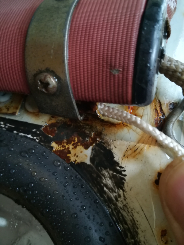

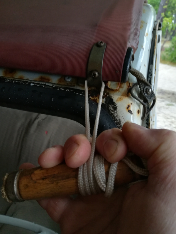

Oui plus dur quand il fait froid... Pour éviter de casser les sangles je fait passer une petite corde dans les crochets extérieurs puis je l'enroule sur un morceau de bois pour faire une poignée et ainsi on peut tirer un peu plus fort et dans le bon axe.
Messages : 3333
Re: Capote 2cv difficile à retirer
zamzam a écrit :Oui plus dur quand il fait froid... Pour éviter de casser les sangles je fait passer une petite corde dans les crochets extérieurs puis je l'enroule sur un morceau de bois pour faire une poignée et ainsi on peut tirer un peu plus fort et dans le bon axe.
:salut: Ça c'est du réfléchissement :pense: excellent Zamzam . :pouce:
J'arrive pas bien à visualiser :???:
Les sangles ne risquent pas de casser quand même mais simplement plus au fond ?
Si tu as l'occas' de partager une photo, suis preneur...
Mais t'inquiète... je compte pas encore décapoter :siffle:
Pingouin a écrit ::salut:
Si, si, les sangles peuvent casser.
L'astuce de Zamzam est intéressante. On pourrait même fabriquer un petit crochet avec un manche en bois, qui resterait dans la voiture... :pense:

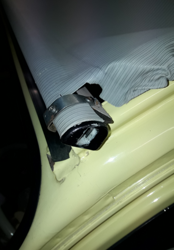

Bonjour à tous ,
Moi ça a donné ça elle est partie du premier coup :mdr: , je pense qu'elle était trop vieille ,
Messages : 17176
Marc 77 a écrit :Bonjour à tous ,
:shock: :oops:
Ah oui ! quand même; quelle force Marc ! Bon ta capote a vécu mais elle avait aussi certainement fait son temps :salut:

J'ai essayé ta technique zamzam, nickel !!!
Du coup, perso, j'opterai pour la double technique : tirer sur les crochets avec ta technique et en même temps sur la sangle en caoutchouc pour limiter les efforts sur la sangle et les crochets.
