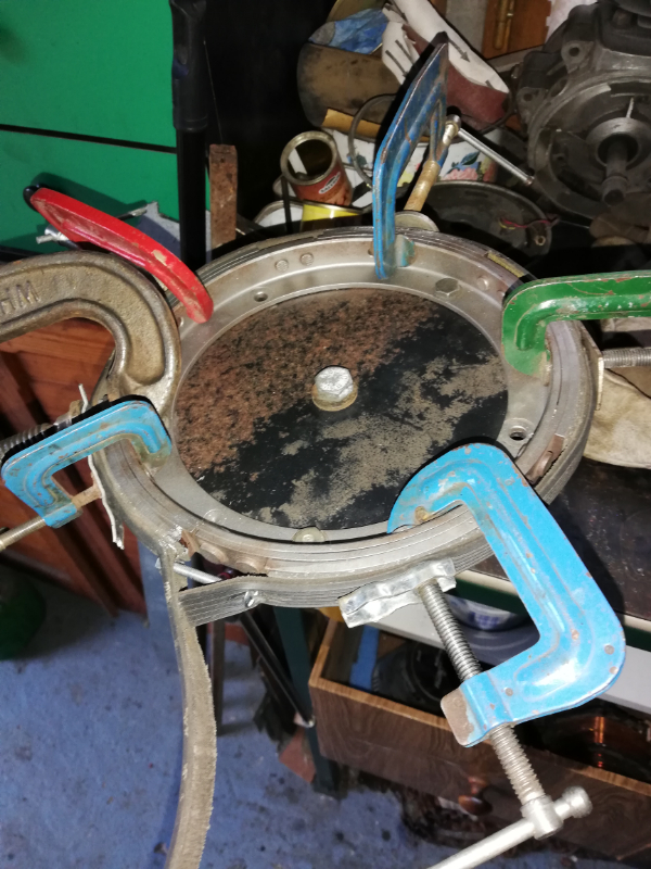

Bonjour azam76. Je reviens vers toi, car ta recette de collage m'intéresse beaucoup. Je suis débutant sur la 2CV, mais j'aime bien ce qui est fabriqué de mes mains, alors je voudrais réparer moi-même mon ancienne couronne. Comment fais-tu ton collage sur les 5 segments métalliques, car je suppose qu'il faut serrer tout ça pour que les garnitures adhèrent parfaitement au métal. L'idéal serait sans doute de serrer l'ensemble avec un énorme collier à vis, mais je ne pense pas que ça existe ??
Si tu pouvais me dire rapidement comment tu pratiques, je serais ravi. Je ne suis pas du tout de la partie, mais je suis maintenant un retraité passionné par la mécanique et je veux apprendre le maximum. Bien souvent en observant le savoir des autres !
Alors merci d'avance à toi !!

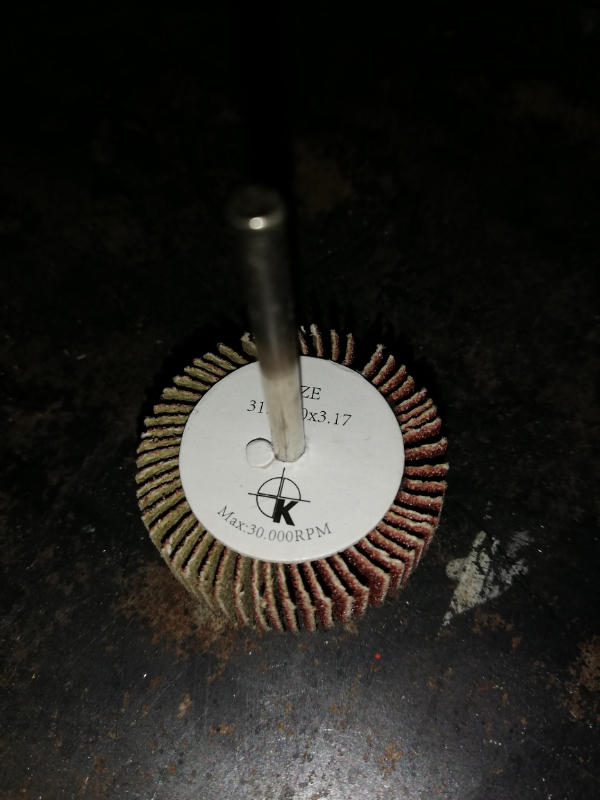

lucky40 a écrit ::salut:
Je mets mon grain de sel : dans le pire des cas, celui ou les garnitures sont mal limées ou trop épaisses, l'embrayage centrifuge n'en est plus un, cela n'empêche pas de rouler...
L'année dernière j'ai fait recoller les garnitures du volant d'embrayage centrifuge de l'AZAM mais ces garnitures étaient trop épaisses ( 4 mm) je les avais limées un peu mais le centrifuge ne fonctionnait pas. J'avais enlevé cette garniture pour en refaire faire une autre avec des garnitures de 3 mm cette fois, mais si ça va mieux, c'est pas encore ça, le plateau tourne librement dans le volant, mais entraîne toujours, je pense que 3 mm c'est encore un peu trop, au bout des garnitures, côté friction il doit falloir 2mm voire 2.5 mm et à l'opposé, côté fixation des masselottes, 3 mm ça doit aller.
Alors voilà, je me suis fabriqué un volant fictif sur lequel j'ai monté la couronne, le tout fixé à l'étau, puis avec le Dremel et la pièce qui va bien, j'ai effectué des passes régulières sur les garnitures pour avoir les cotes évoquées ci dessus, à quelques dixièmes près , bien sûr...
Le tout en image :

et l'outil adéquat :
Voilà, si vous voulez vous lancer aussi , mon système est basique et peu être amélioré bien sûr...

et juste pour être complet dans ma démarche , j'ai placé la couronne sous assistance pressatoire :lol: :mdr: dans le but de récupérer les dixièmes de millimètres d'écartement sur certaines garnitures qu'on aperçoit sur la photo ci dessus.
Ça va rester ainsi quelques mois , les pattes finiront par se repositionner un peu contre la circonférence de la couronne...
Rassurez vous, les étaux pressent une vieille courroie de machine à laver ajustée sur les garnitures...
