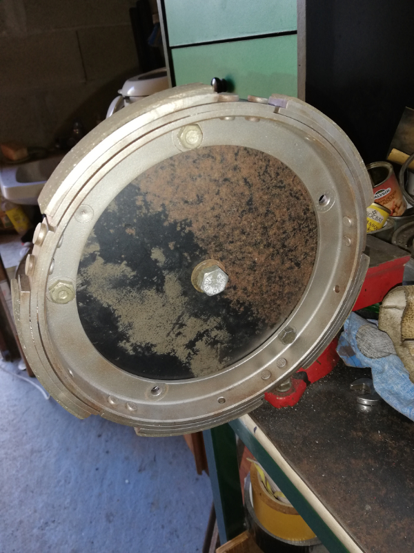

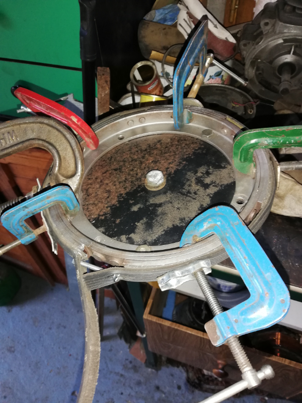

J'ai une AZAM 1966, avec un 425cc. On peut indifféremment monter une couronne de 17mm ou de 19mm, il y a largement assez de marge sur la cloche.
Le plus simple et le moins coûteux est de refaire la garniture. ça va assez vite.
Comme on ne trouve pas de garniture au mètre en 3,5mm, j'ai pris 1m de 4mm, en 50mm de large, j'ai de quoi refaire pas mal d'embrayage. Je colle à la loctite bi composant (Epoxy), termine à la lime grosse les bord et l'épaisseur.
En pratique, j'ajuste les patins frotteurs à 19mm sur ma couronne de 17mm, soit 1mm de plus de chaque côté de la languette métal.
A l'utilisation, c'est nickel. On peut aussi faire les garnitures de frein de la même manière.
Et vu que je roule tous les jours avec, je vous garanti la longévité.

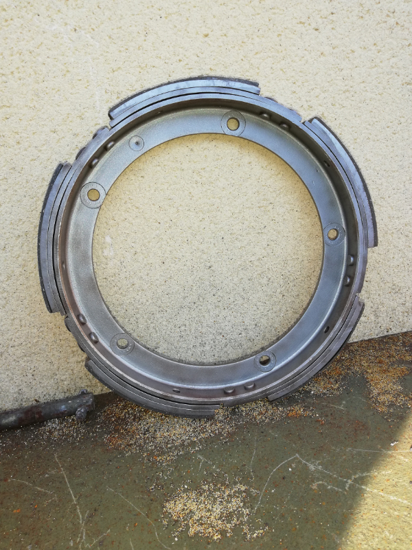

Je donne mon avis parce que je connais part cœur c'est embrayage centrifuge .
A l'origine c'est couronnes et tambours ,ne se bidouille pas. Pourquoi !,cette couronne a un principe de fonctionnement très pointu
1 la couronne et équilibré avec son volant moteur et les garnitures de friction son équilibré avec les lamelles de la couronne,
seul les fabricants on se type d"appareil et le savoir faire ,. Mais il son malins vue que d'origine pour un bon fonctionnement les garnitures doivent avoir
entre 3.et 3.5mn, et les garnitures qu'il vende font 4mn , il préconise de limer les patins , mais eux le font pas ! , ils save qu'il y a un risque de déséquilibre.
On ne peut pas monté une couronne de 19mn pour remplacer une 17mn
donc une 19mn va forcer,et le centrifuge fonctionnera pas .
Maintenant on peut faire le contraire ,monter une 17mn dans un tambour de 20/21 mn , mais je vois pas l’intérêt de réduire la surface de friction
ca réduit la longévité de la couronne !!. bref.
La grosse erreur que tout le monde ,( enfin beaucoup font ) , c'est de limé les garnitures meme avec un bon coup de lime ,c'est jamais parfait
a la rigueur , vaut mieux limé l’intérieur de la garniture avant collage , pour pas toucher la surface ,ou pas toucher du tout a la couronne , et rectifier le tambour
mais la aussi le tambour d'origine ne se rectifie pas.
Mais j'ai eu se problème les couronnes de fabrication son toute trop épaisse , il dise faut limé
jais fait rectifier mon tambour ,pour que çà fonctionne , mais cà reste de la bidouille. sinon on et emmerder.
voila c'est mon avis . il y a des différente largeur de couronne c'est en fonction du couple moteur ,et les tambour son toujours 2mn en gros ! plus large que la couronne.

Je connais aussi plus que bien les embrayages centrifuges. Celui de la 2CV, c'est mécaniquement simplissime, le plus simple que j'aie jamais vu. Rien a voir avec celui de ma DAF 33 et ses masselottes et ressorts étagés.
Vu la vitesse de rotation du moteur, l'inertie de la cloche et l'inertie du tambour, je te confirme que l'équilibrage de la couronne est totalement inutile.
Refaire sa garniture est plus que simple, et cela ne pose aucun problème de limer un poil les garnitures et garder la géométrie, en tout cas, pour un ajusteur.
Si tu as un doute, j'ai quelques millier de km avec une garniture refaite maison... et un peu maltraitée par la conduite accompagnée des enfants :enerve:
Et puis payer une couronne "refaite" plus de 200€... probablement pas plus équilibrée et avec des garnitures trop épaisses

Oui je suis d'accord ,c'est facile de le faire soi même, mais encore faut le faire bien , c'est vrai c'est très simple comme type d'entrainement ,
mais ca na rien avoir avec l'embrayage ,cette couronne et la simplement pour entraîner part la force centrifuge le tambour ,
Alors c'est pour çà que c'est couronne son chère ,parce-que il y a une complexité de fabrication , il faut que la force centrifuge
au dessus de 1000 tour ouvre les 5 lamelles ,ensemble pour avoir un couple bien repartie , ensuite plus le moteur tourne vite plus la force centrifuge augmente
sur les lamelles , est si les lamelles son pas toutes de la meme adhérence sur le tambour ,c'est les lamelles qui son les mieux limer qui frotte,
si part malheur une et trop limé la lamelle risque de trop s'ouvrir ,et plus revenir ,
c'est pas moi qui dis çà ,Citroen le dis bien aucune intervention n'est possible sur cette couronne .
Les masselottes est leurs garnitures ne peuvent être remplacées ,ni retouchées.Elle ne peuvent être mises en forme la concentricité des masses et leurs équilibrage
ayant été réalisés au montage. la portée dans le tambour , ne peut être rectifiée.
IL est vrai que cette couronne s'use très peut ,uniquement au démarrage ,puis après la force centrifuge la plaque contre le tambour meme plus fort à plein regime .
voila c'est explication c'est pas pour toi azam , c'est pour ceux qui connaisse pas ,et comment fonctionne le centrifuge .
après je suis tout a fait d'accord avec toi , il faut bien se démerder de faire tourner nos 2cv ,.

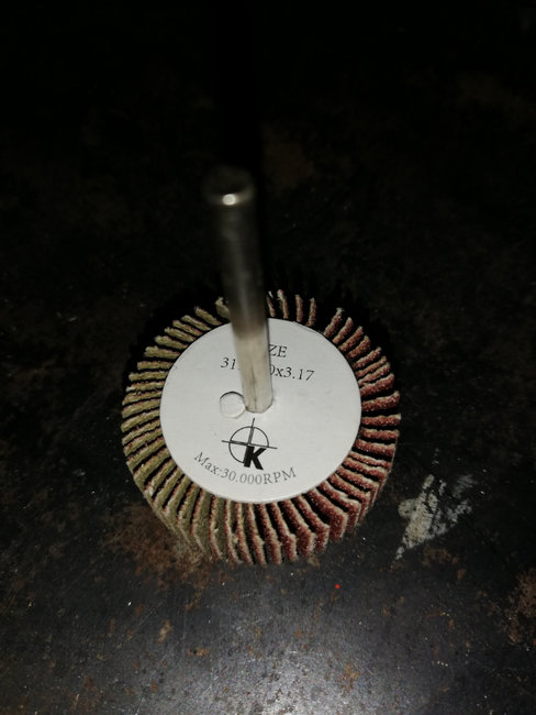

L'année dernière j'ai fait recoller les garnitures du volant d'embrayage centrifuge de l'AZAM mais ces garnitures étaient trop épaisses ( 4 mm) je les avais limées un peu mais le centrifuge ne fonctionnait pas. J'avais enlevé cette garniture pour en refaire faire une autre avec des garnitures de 3 mm cette fois, mais si ça va mieux, c'est pas encore ça, le plateau tourne librement dans le volant, mais entraîne toujours, je pense que 3 mm c'est encore un peu trop, au bout des garnitures, côté friction il doit falloir 2mm voire 2.5 mm et à l'opposé, côté fixation des masselottes, 3 mm ça doit aller.lucky40 a écrit :![]()
Je mets mon grain de sel : dans le pire des cas, celui ou les garnitures sont mal limées ou trop épaisses, l'embrayage centrifuge n'en est plus un, cela n'empêche pas de rouler...
Alors voilà, je me suis fabriqué un volant fictif sur lequel j'ai monté la couronne, le tout fixé à l'étau, puis avec le Dremel et la pièce qui va bien, j'ai effectué des passes régulières sur les garnitures pour avoir les cotes évoquées ci dessus, à quelques dixièmes près , bien sûr...
Le tout en image :
La couronne sur son support : La couronne terminée après microbillage : et l'outil adéquat : Voilà, si vous voulez vous lancer aussi , mon système est basique et peu être amélioré bien sûr...
Je testerai cette couronne sur le moteur de rechange ou sur le moteur de l'AZAM si je dois de nouveau le démonter à cause de mon problème d'avance ...

et juste pour être complet dans ma démarche , j'ai placé la couronne sous assistance pressatoire :lol:
dans le but de récupérer les dixièmes de millimètres d'écartement sur certaines garnitures qu'on aperçoit sur la photo ci dessus.
Ça va rester ainsi quelques mois , les pattes finiront par se repositionner un peu contre la circonférence de la couronne... Rassurez vous, les étaux pressent une vieille courroie de machine à laver ajustée sur les garnitures...
