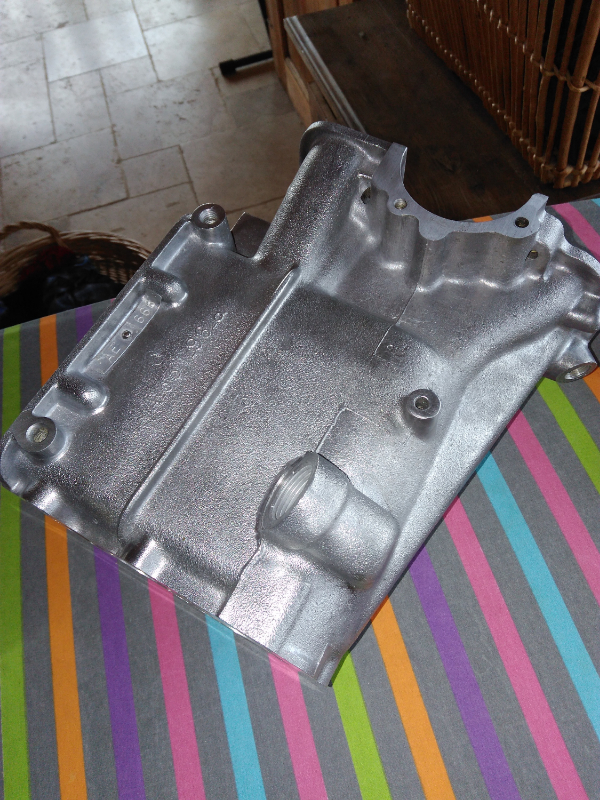

Math 2cv
Messages : 1187
Âge : 25
Re: Nettoyage du bloc moteur 2cv
Message par Math 2cv »
Polo59 a écrit :
Math 2cv a écrit ::salut:
Le restom spécial pour décrasser les vieilles huiles et graisses, même carbonisées, est d'une efficacité spectaculaire, je n'ai jamais vu un dégraissant aussi puissant. C'est plus cher que l'essence ou le gasoil (et encore ça reste raisonnable) mais c'est hyper efficace, j'ai nettoyer le carter de mon moteur et boite et ils sont redevenus comme neuf.
Je n'ai plus la ref du produit en tête mais on peut le trouver sur leur catalogue ou sur leur site internet.
C'est celui la ?
https://restom.net/moteur-pont-boite-de ... 89465.html
En tout cas, il a l'air efficace :shock:
c'est ça oui
regarde l'état de ma boite avant/après (j'ai aussi frotté à la laine d'acier pour faire briller mais le plus gros de la saleté est parti grâce au produit):

impressionnant :clap: :clap: :clap: :clap: :clap:

:shock: :shock: :pouce:

Je peux poser une question bête?
Oui. Merci. Alors voilà.
Comment ta boîte a t elle pu devenir si sale?
J'ai donc toutes les chances que la mienne soit dans le même état.
