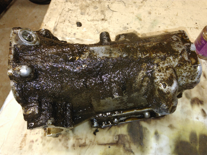

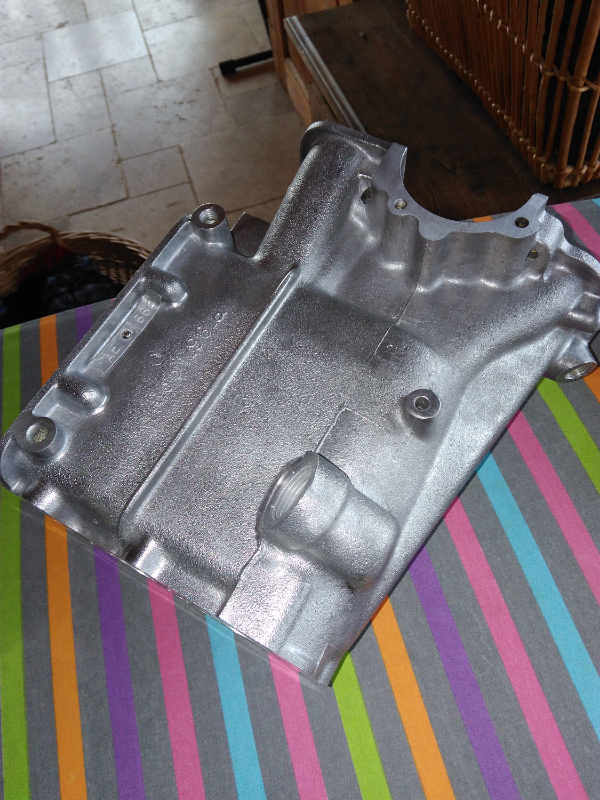

regarde l'état de ma boite avant/après (j'ai aussi frotté à la laine d'acier pour faire briller mais le plus gros de la saleté est parti grâce au produit):

impressionnant :clap: :clap: :clap: :clap: :clap:
