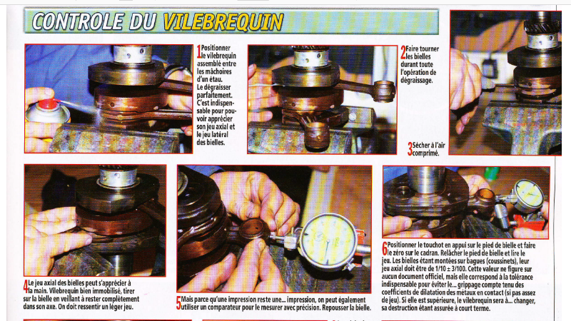

Dans Gazoline de Mars 2013 traitant de la restauration d'un moteur de 425 cm3, page 73, ils donnent comme jeu axial 1/10 +- 3/100, c'est à dire un jeu compris entre 0,07 et 0,13 mm.
Ils indiquent néanmoins que cette valeur ne figure sur aucn document officiel, mais qu'elle correspond à la tolérance indispensable pour éviter le grippage compte tenu des coefficients de dilatation des métaux.
Dans ton cas Gérard, comme dit René, ton Vilo est en fin de vie.

Une question ; est ce que la cote du jeu axial a été prise après dégraissage de la tête de bielle avec, par exemple, du nettoyant pour frein ? Si cela n'a pas été fait, il est fort probable que le jeu soit encore plus important après dégraissage. :???:
Tu fais comme tu veux, et surtout comme tu peux, mais moi après avoir refait le haut moteur, etc..., je ne remonterais pas un vilo avec ce jeu...ça peut tenir un moment, tout dépend du kilométrage effectué, mais pour le coup tu risques de le regretter...Un jeu axial de 0.10 à 0.20 :???: je trouve ça vraiment important et ça m'interpelle...

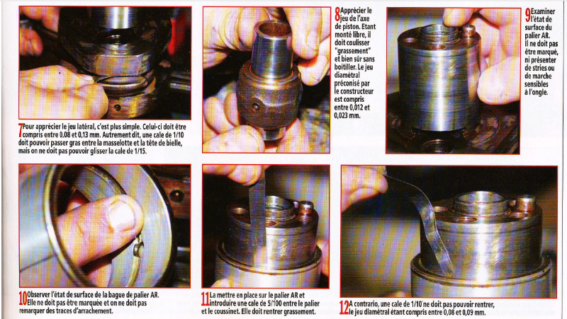

Ci joint l'article de Gazoline sur la réfection d'un moteur de 425 cm3, 18 cv : C'est cet article, entre autre, qui m'a permis de refaire mes deux moteurs : le jeu indiqué est une tolérance pour un fonctionnement normal. Autre point, tu restaures un moteur plus âgé qu'un 435 ou un 602, et les caractéristiques de ton moteur ne sont pas forcément identiques aux deux autres...donc je ne crois pas que le jeu que tu indiques soit adapté à ton 425 : ce n'est que mon avis. :???:

L’absence de jeu important, on l'a dit compris entre 0.07 et 0.13, n'est pas le seul point à contrôler sur un vilebrequin, il faut aussi veiller à l'état des paliers qui doivent être sans égratignures ni arrachement de matière et pas ovalisés, idem pour les bagues, le contrôle sera plus délicat pour la bague côté AAC qui ne s'enlève pas et contrôler aussi les coussinets de bielles avant de tout remonter...
Voilà, pour être sûr d'avoir quelque chose de correct et avoir confiance dans son moteur :salut:

Les coussinets de Bielles !!! Comment tu t'y prends Luky 40 sans les démonter ???
Autre chose ,j'ai remarqué que c'est toujours la bielle qui se trouve proche de la pompe a huile qui a le plus de jeu y a t il une raison ?
Avatar de l’utilisateur
Messages : 1470
Inscription : 10 août 2015, 14:36
Ma deuche : 2cv Azam Enac 1967
Date de naissance : 22 mars 1955
Localisation : Landes
Re: Jeux axial tetes de bielles vilebrequin 2cv
Messagepar lucky40 » 11 févr. 2019, 12:05
Gérald 45 a écrit :Les coussinets de Bielles !!! Comment tu t'y prends Luky 40 sans les démonter ???
Il faut juste contrôler visuellement et avec un pied à coulisse que l'axe est bon puis l'insérer dans la bielle pour vérifier si l'alésage est dans les normes (voir point huit):
