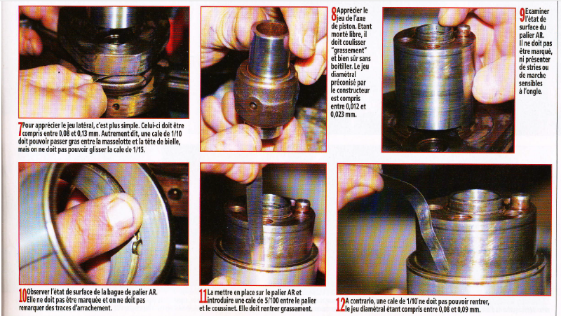

Il doit y avoir aucun jeux ,seul un jeux lateral 0.08 à 0.13mm .

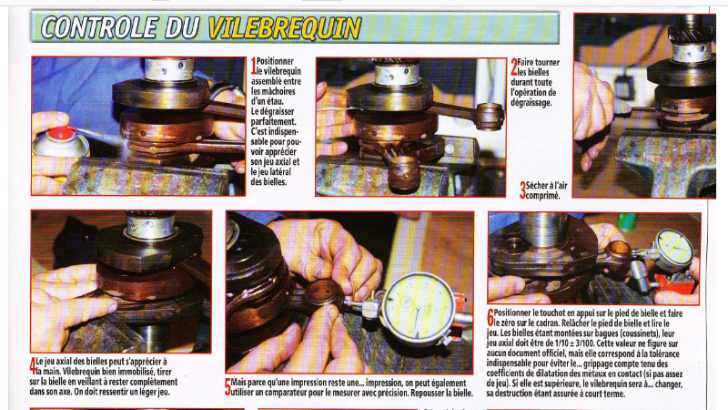

Dans Gazoline de Mars 2013 traitant de la restauration d'un moteur de 425 cm3, page 73, ils donnent comme jeu axial 1/10 +- 3/100, c'est à dire un jeu compris entre 0,07 et 0,13 mm.
Ils indiquent néanmoins que cette valeur ne figure sur aucn document officiel, mais qu'elle correspond à la tolérance indispensable pour éviter le grippage compte tenu des coefficients de dilatation des métaux.
Dans ton cas Gérard, comme dit René, ton Vilo est en fin de vie.

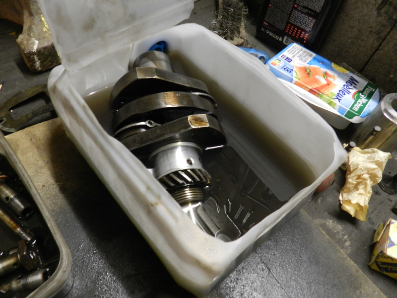

Une question ; est ce que la cote du jeu axial a été prise après dégraissage de la tête de bielle avec, par exemple, du nettoyant pour frein ? Si cela n'a pas été fait, il est fort probable que le jeu soit encore plus important après dégraissage.
Tu fais comme tu veux, et surtout comme tu peux, mais moi après avoir refait le haut moteur, etc..., je ne remonterais pas un vilo avec ce jeu...ça peut tenir un moment, tout dépend du kilométrage effectué, mais pour le coup tu risques de le regretter...Un jeu axial de 0.10 à 0.20
je trouve ça vraiment important et ça m'interpelle...

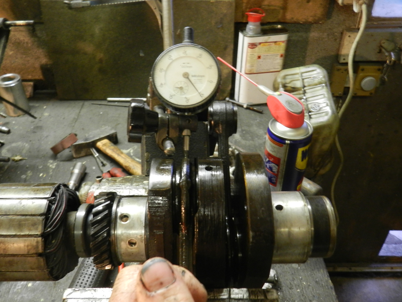

Bien sur mon relevé de jeu est pris les pièces dégraissés dans le gaz oil ! 0.10 +/- 0.03 oui mais en neuf ou en limite d'usure ? Peux tu me faire un scanne et me l'envoyer stp ?

0.035 à 0.050 mm c'est le jeux de montage a l'usine pour la dilatation des pièces pour pas se gripper. donc tu a ta réponse a ta question combien de jeux
il faut !!!, après les avis de pilote de 2cv cross, çà rien avoir avec nos moteur , eux leur moteur il se casse pas la tête il les démonte tout les deux jours
ou a chaque courses.
un vilo avec trop de jeux comme le tien a chaud avec la dilatation ,huile plus fluide , passe sur les cotées et graisse moins le coussinet,
et le bruit de bielle coulé c'est quant il y a plus suffisamment de coussinet entre la bielle et le tourillon du vilo çà tape sur le tourillon comme un
coup de marteau et tout cassé , combien de temp !!! çà personne peut le dire , tu peut rouler 1 an , ou 15 jours avec les nouvelles contrainte moteur
et le jeux va s’amplifier sans que tu l'entende , puis quant tu l'entendra , ton vilo et ta bielle sera hs,.
Voila c'est pour info. C'est toi qui paye !!!

Ci joint l'article de Gazoline sur la réfection d'un moteur de 425 cm3, 18 cv : C'est cet article, entre autre, qui m'a permis de refaire mes deux moteurs : le jeu indiqué est une tolérance pour un fonctionnement normal. Autre point, tu restaures un moteur plus âgé qu'un 435 ou un 602, et les caractéristiques de ton moteur ne sont pas forcément identiques aux deux autres...donc je ne crois pas que le jeu que tu indiques soit adapté à ton 425 : ce n'est que mon avis.

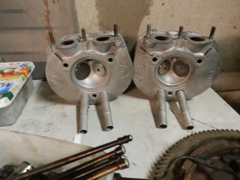

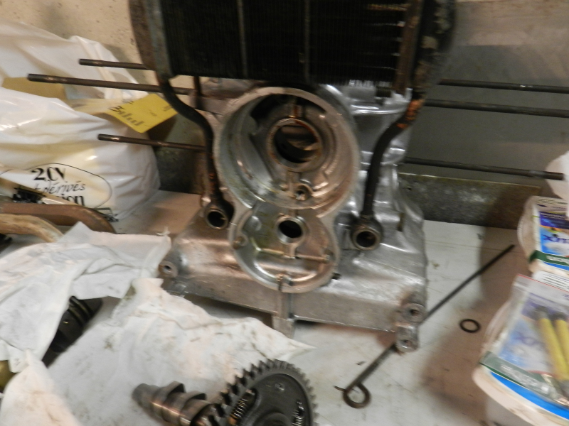

Re: Jeux axial tetes de bielles vilebrequin 2cv
Salut a vous tous
Ce jour je suis aller dans le Cher démonter 3 moteurs de 425 et oui rien que ça !!! Pour finalement trouver un vilebrequin qui n'a que 0.1 sur une et 0.08 sur l'autre Donc c'est celui la que je vais remonter . Si non les autres avaient 0.3 et 0.2 et ce n'est pas ça qui les a arrêté ....
Pour info 0.08 de jeu ça ne sent presque pas a la main surtout si l'ensemble est "gras" et 0.1 on sent un léger quelque chose ....
Bref cylindres pistons soupapes neufs un bon vilo et voila un moteur reparti pour 100000kms !!!
Pendant que je suis avec vous ,qu'est ce qu'on met entre les carter pour l'etancheité ? Pas de la pâte a joint bleu...je sais
