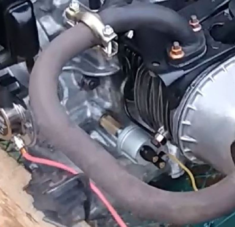

:salut: Salut René , j'ai trouvé ça sur youtube , pour le serrage à partir de la 20 éme minute et 55 secondes . Je sais pas si ça t'aidera mais bon !!! https://www.youtube.com/watch?v=P-9BAKJ45ps

Lubrification des culasses 2cv
Message par Fredjojo »
Regarde dans les scan d azam76 de memoire il y a un chapitre helicoil qui mentionne tous les filets qui peuvent être rapportés sur le moteur . la « cage »du clapet est serti mais plus loin je ne me rappelle plus et ne dois pas gêner le percage puis taraudage .par contre regarde bien le pas du bouchon et du carter sur le 425 il y a 2 pas suivant les annees peut etre ton bouchon a ete mal monté/forcé dans le temps
Messages : 11511
Re: Lubrification des culasses 2cv
Et la pression d'huile sans est ou.
Pour ton clapet ,tu a pas le choix essaie un filet rapporté!! :salut:
:salut: Bob
J'ai regardé dans ma boîte à filets rapportés mais hélas je n'ai pas cette dimension :(
Merci d'avoir regardé.
Ben oui, c'est du Citroën ! :o Le standard c'est 12 x 175, mais là on a du 12 x 150. :doigt:
Mais ça existe en Helicoil, je l'ai trouvé sur plusieurs sites.
