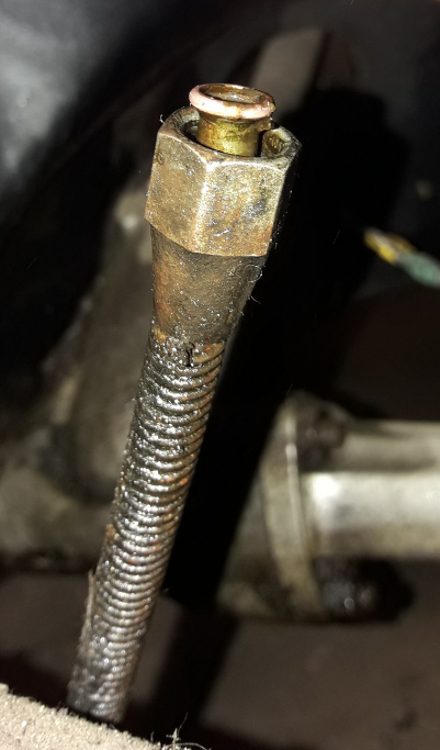

Je recherche une matrice pour refaire les collets sur de la tuyauterie cuivre de freins pour ma Traction , [/i]

J'ai entendu dire que l'on peux faire ses collets avec un simple matrice de plombier ( juste avec le cône cela m'étonne un peut ) c'est quand même spécifique comme collet.

la matrice de plombier c'est pas bon , ça fait simplement un évasement mais pas un renflement , regardes aussi chez un vieux garagiste vers chez toi , il doit avoir

Attention il existe plusieurs types de collets pour les tubes de frein, DIN et SAE avec des variantes pour chaque type....
