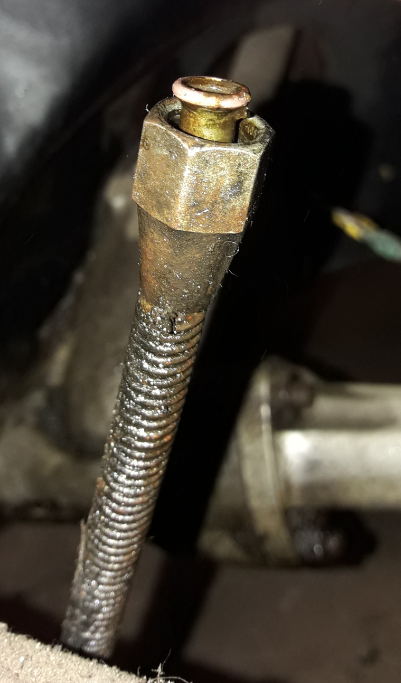

Bonjour à tous :salut: ,
Je recherche une matrice pour refaire les collets sur de la tuyauterie cuivre de freins pour ma Traction ,

bonjour , si tu cherches aussi à refaire tes canalisations pour ta traction ; passes un coup de fil à Anthony , il connait bien cette voiture

J'ai entendu dire que l'on peux faire ses collets avec un simple matrice de plombier ( juste avec le cône cela m'étonne un peut ) c'est quand même spécifique comme collet.

la matrice de plombier c'est pas bon , ça fait simplement un évasement mais pas un renflement , regardes aussi chez un vieux garagiste vers chez toi , il doit avoir
il y a la solution d'investir dans ce matos
https://www.oscaro.com/appareil-a-colle ... gKNpvD_BwE#
Re: ( Rech ) Matrice à collet pour tuyauterie de freins .
Attention il existe plusieurs types de collets pour les tubes de frein, DIN et SAE avec des variantes pour chaque type....
