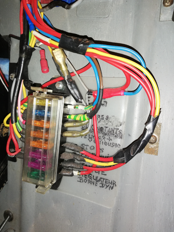

Revoilà les photos des boîtiers de fusibles :
Celui ci est placé côté gauche de l'auvent
il comprend , de haut en bas :
20 amp jaune -Essuie glace
15 amp bleu -Phares
5 amp orange-Clignotant gauche + feux de position Gauche
5 amp orange -Feux AR gauche + veilleuse gauche
5 amp orange - Stop
3 amp violet -Plafonnier + planche de bord
3 amp violet -jauge
30 amp vert -Borne Dyn régulateur
Celui ci est placé côté droit :
il comprend de haut en bas :
5 amp orange -clignotant droit
5 amp orange -feux AR Droit + feux de position Droit
15 amp bleu-Code
10 amp rouge-Klaxon
Il reste des éléments non protégés, mais je considère inutile ou contre indiqué de leurs adjoindre un fusible par exemple, le feux de recul supplémentaire, les bornes BAT et EXC du régulateur électronique, la bobine, l'allumage électronique...
