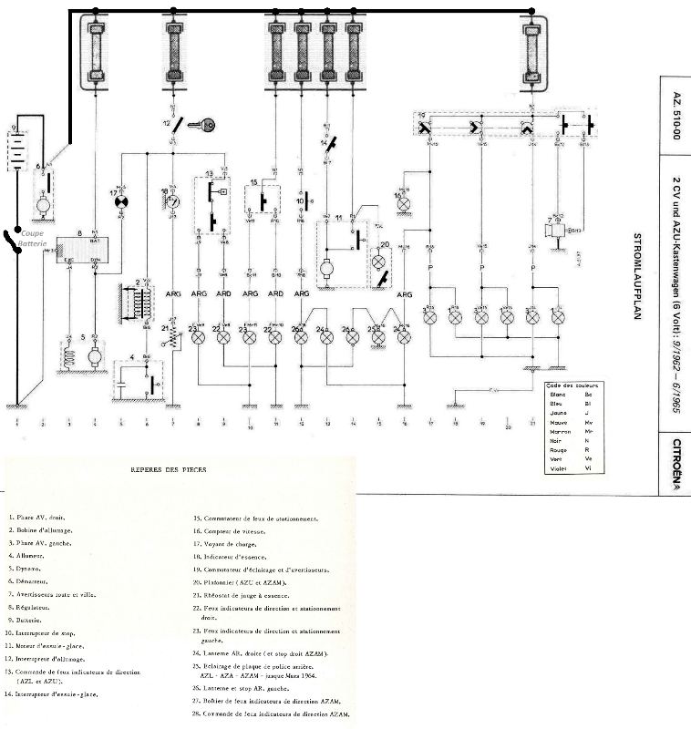

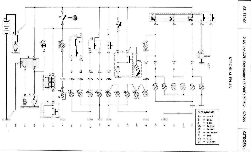

Je viens de trouver un nouveau fichier dommage il est en allemand et trop lourd pour un post par contre il y a l’équivalent des vieux schemas en mode plus recent . cela devait etre plus facile a comprendre pour un novice
je t 'extrais juste les 6v .
2cv-schémas_éléctriques.pdf
(769.77 Kio) Téléchargé 497 fois
2cv-schémas_éléctriques 70.pdf
(769.22 Kio) Téléchargé 392 fois
Fredjojo
Messages : 1317
Ma deuche : 2CV AZA1966 ENAC
Re: Rénovation faisceau électrique 2cv
Message par Fredjojo »
ton année
2cv-schémas_éléctriques63.pdf
(907.34 Kio) Téléchargé 390 fois

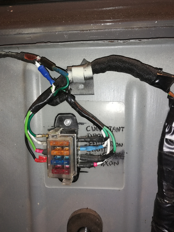

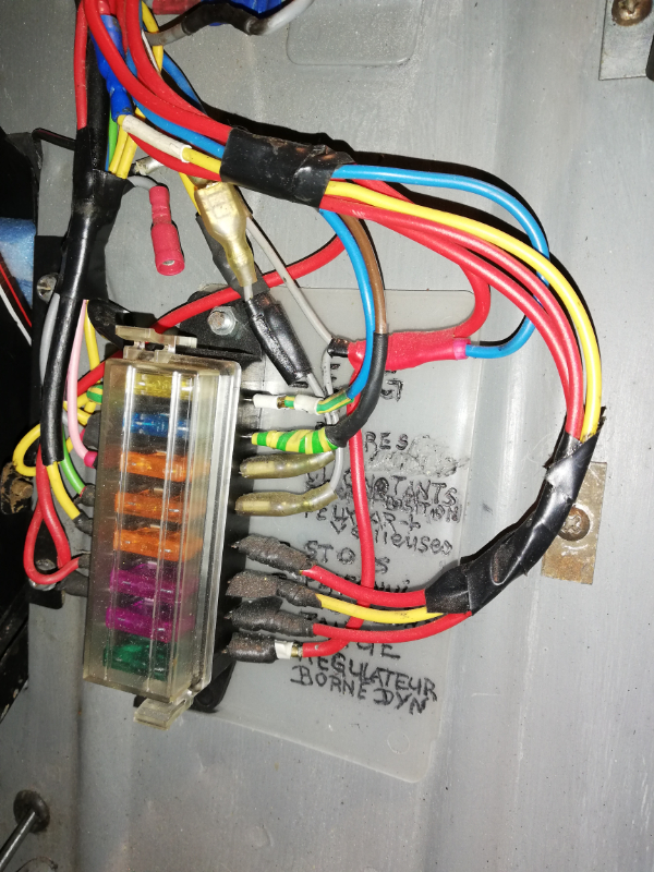

Revoilà les photos des boîtiers de fusibles :
Celui ci est placé côté gauche de l'auvent
il comprend , de haut en bas :
20 amp jaune -Essuie glace
15 amp bleu -Phares
5 amp orange-Clignotant gauche + feux de position Gauche
5 amp orange -Feux AR gauche + veilleuse gauche
5 amp orange - Stop
3 amp violet -Plafonnier + planche de bord
3 amp violet -jauge
30 amp vert -Borne Dyn régulateur
Celui ci est placé côté droit :
il comprend de haut en bas :
5 amp orange -clignotant droit
5 amp orange -feux AR Droit + feux de position Droit
15 amp bleu-Code
10 amp rouge-Klaxon
Il reste des éléments non protégés, mais je considère inutile ou contre indiqué de leurs adjoindre un fusible par exemple, le feux de recul supplémentaire, les bornes BAT et EXC du régulateur électronique, la bobine, l'allumage électronique...

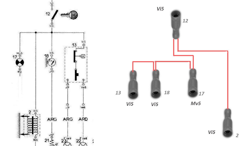

Malgré que le câblage de la 2cv soit enfantin , il reste un point noir et a ce jour personne ne m'a donné la solution ( meme les vendeurs de faisceau , je pense qu'ils soudent ensembles tous les fils mais ils ne diront pas) c'est le depart du faisceau en effet le fil qui part du demarreur N1 part en etoile de 7 branches avec des sections différentes , le plus simple c'est de partir sur un porte fusible a 7 positions comme le schéma proposé.
Reste la branche apres clef de contact ,Prendre cosses ou l'on peux sertir 2fils comme schema ci-dessous ce n'est pas forcement des femelles comme j'ai mis , pour la valeur des fusibles on la calculera si tu te lance ..... ou notre etudiant préféré :mdrordi:
Fred
