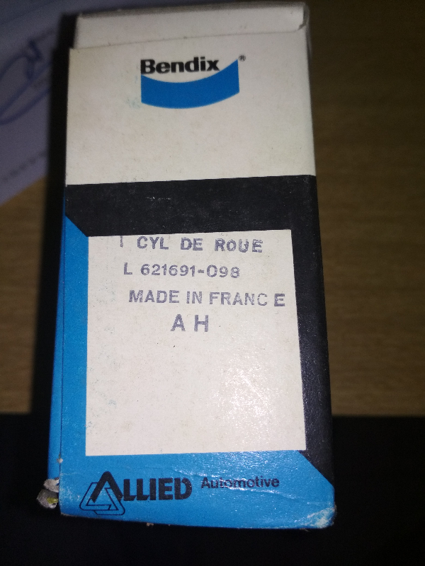

Je suis dans mes listes de commande de pièces de 2cv. Aujourd'hui je regarde prépare plus ou moins tout ce qu'il va me falloir pour les train avant et Arrière de 2cv et j'en suis au freinage.
Me souvenant d'avoir eu des frein neuf en boite je me suis empressé de les retrouver.

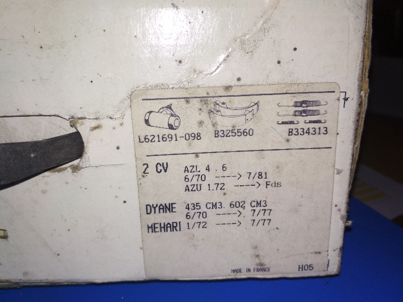

Maintenant que j'ai les boite sous les yeux je me dit que ce ne sont pas les bon modèles 2tant donné que j'ai une 2cv de 1984 au lhm et je me tourne vers vous pour avoir confirmation?
Donc est-ce que j'ai les bon modèle pour ma 2cv ou dois-je racheter un ensemble? Car il est mentionné nul part LHM et ont pas la couleur verte. :???:
Du coup un achat de 2 cylindre lhm suffirait?????

Non, ces cylindres de roues ne sont pas pour LHM.
D'ailleurs c'est bien spécifié : 2 CV jusqu'à juillet 81 ! C'est la date à partir de laquelle les 2 CV ont des freins à disque.

A l'avant comme dit bob tu doit avoir des disque,
Pour l'arrière toutes les 2cv on les meme tambours et mâchoires , 180.
Pour l'arrière il te faut juste changer les cylindres de roues , pour LHM. :salut:
