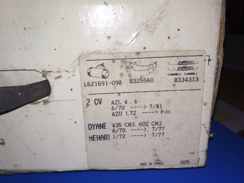

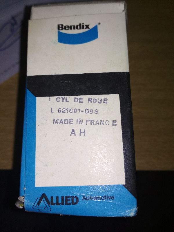

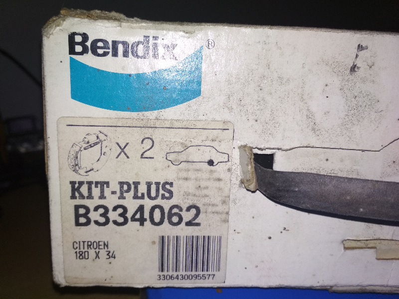

Maintenant que j'ai les boite sous les yeux je me dit que ce ne sont pas les bon modèles 2tant donné que j'ai une 2cv de 1984 au lhm et je me tourne vers vous pour avoir confirmation?
Donc est-ce que j'ai les bon modèle pour ma 2cv ou dois-je racheter un ensemble? Car il est mentionné nul part LHM et ont pas la couleur verte. :???:

Non, ces cylindres de roues ne sont pas pour LHM.
D'ailleurs c'est bien spécifié : 2 CV jusqu'à juillet 81 ! C'est la date à partir de laquelle les 2 CV ont des freins à disque.

A l'avant comme dit bob tu doit avoir des disque,
Pour l'arrière toutes les 2cv on les meme tambours et mâchoires , 180.
Pour l'arrière il te faut juste changer les cylindres de roues , pour LHM. :salut:
