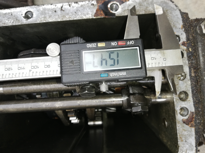

Voilà les relevés des distances de chaque fourchette par rapport au bord du carter :
1ère et marche AR :
2nde et 3ème :
enfin 4ème:

:salut: je te remercie pour les cotes lucky :pouce:
Messages : 3728
Re: La boite de vitesse 2 cv et ses secrets
Math 2cv a écrit ::salut: je te remercie pour les cotes lucky :pouce:
De rien Math
Par contre, en théorie, il faudrait faire les contrôles sur ta boîte car les cotes d'une boite à l'autre peuvent être sensiblement différentes...regarde sur le lien qu'à envoyé René, c'est bien expliqué et pas compliqué à réaliser.
