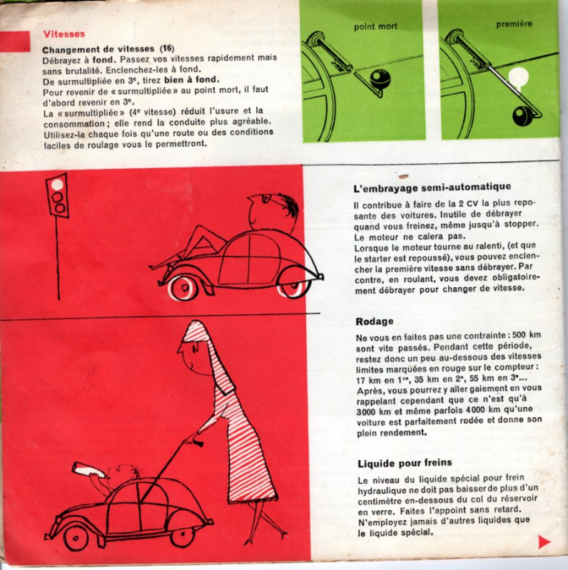

Re: difficulté à rétrograder 4è/3è sur ma 2cv
renato13 a écrit :
Et oui bob toutes les boîte 2cv de la première à la dernière , on un passage part le point mort avant d'enclencher une autres.
On ne peut pas passer deux vitesses la 4 tu mais au point mort . Puis tu passe en 3, quant on est au point mort on choisi soi on monte ,ou on descend une vitesse.
Ce que je veux dire c'est que sur n'importe quelle boite de vitesse, tu peux passer d'une vitesse à une autre, en roulant à condition bien sur d'être au bon régime, ou à l'arrêt. Ainsi sur une 2 CV 6 par exemple, tu peux passer de 4ème en 2ème, et même en 1ère en faisant la double débrayage.
Sur une 2 CV ancienne, tu ne peux pas passer directement de 4ème en 2ème, même à l'arrêt, tu es obligé de passer par la 3ème. En ce sens il n'y a pas de point mort entre 4 et 3.
C'est bien dit dans la Notice de la 2 CV : "pour revenir de "surmultipliée" au point mort, il faut d'abord revenir en 3è."

Salut bob ,les boites que tu ne peut pas rétrograder de la 4 à la 2 , son celle qui on la pièce que je montre en photo , ( pièce orange ).
Cette pièce elle est la pour positionner le levier de vitesse , pour pas passer de la 4 à la 2 , pour pas avoir de sur régime ,ou de sous régime
surtout sur les 375 ou 425 12 ch .Et si tu la dépose cette pièce c'est une merde pas possible ,pour remettre le levier.
beaucoup L'on supprimer ,et Citroën on sortie des boîte sans cette pièce. Et si tu a pas cette pièce tu peut passer de la 2 a la 4,ou la 4 a la 2
bref tu peut passer la vitesse que tu veut, mais avec ou sans cette pièce tu est obliger de passer part le point mort.
moi sur la mienne j'ai supprimer cette pièce , j'ai mis une plaque , ou tu peut la couper, depuis je peut passer n'importe quelle vitesse
mais je déconseille de faire çà , on monte ou on descend les vitesses les une après les autres, sinon le moteur risque des sur régime ,ou des sous régime
J'ai supprimer cette pièce par ce que je n'arrivait plus a la remettre, quant j'ai refait ma boite .
c'est une erreur sur ton livre , quant tu tire le levier de la 4 pour passer la trois tu passe part le point mort, on peut pas avoir deux vitesse enclencher.
fait un essaie en 4 ,avec un doigt tire le levier, il va se mettre tout seul au point mort. ensuite tu tire encore un coup tu passe la 3. :pense: :lol:
Mon livre, c'est la notice d'entretien officielle Citroën de la 2 CV, édition octobre 1960 !!!!
Mais je suis d'accord qu'on ne peut pas avoir deux vitesses enclenchées en même temps !
